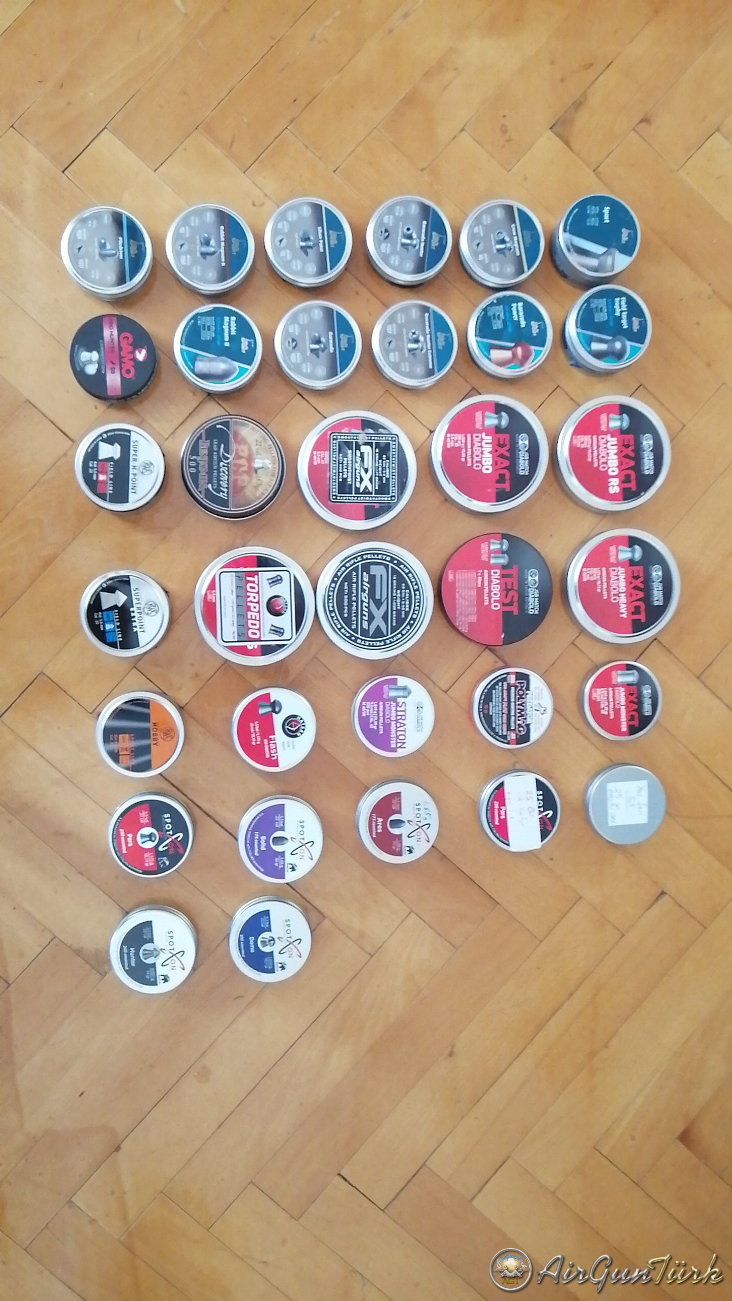

Envanterimdeki pelletler.

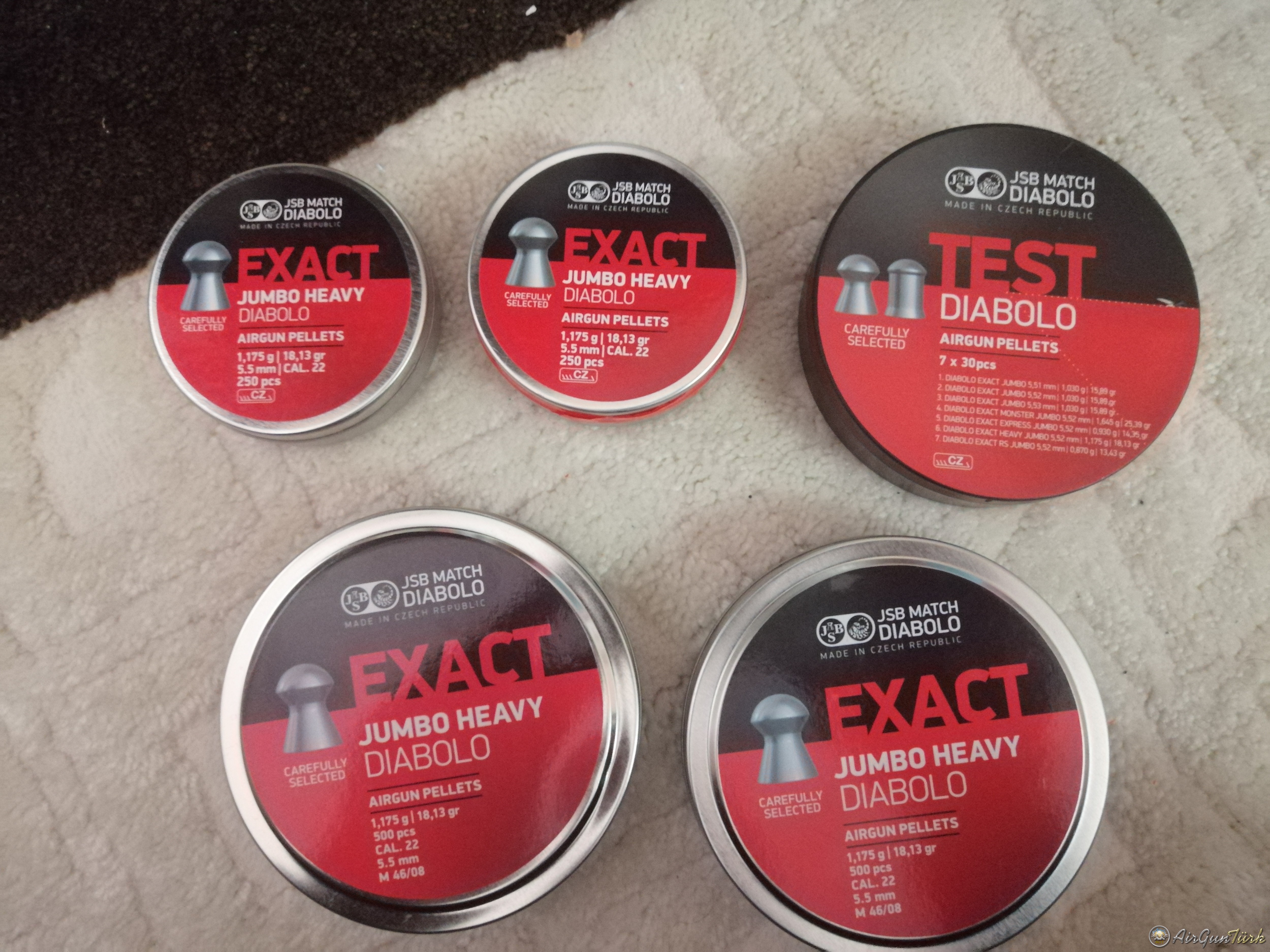

Hatsan JSB exact Jumbo Heavy model pellet JSB nin kendi kutusundaki model ile aynı paylaşmamın sebebi ise hiç fark olmaması varsa da ben hissetmedim. Fiyat olarak Hatsan daha uygun olabiliyor. Bu pellet benim tüfeğin attığında zevkten dört köşe olduğu pellet şu anda daha iyisine denk gelmedim ve duymadım. 3.10.2020 dolar ve euronun damping yaptığı bu zamanda stok yapabildiğinizi yapın son kurlar vurduğunda alınması bütçeyi sarsıyordu şimdi daha alınamaz a doğru kayacak.

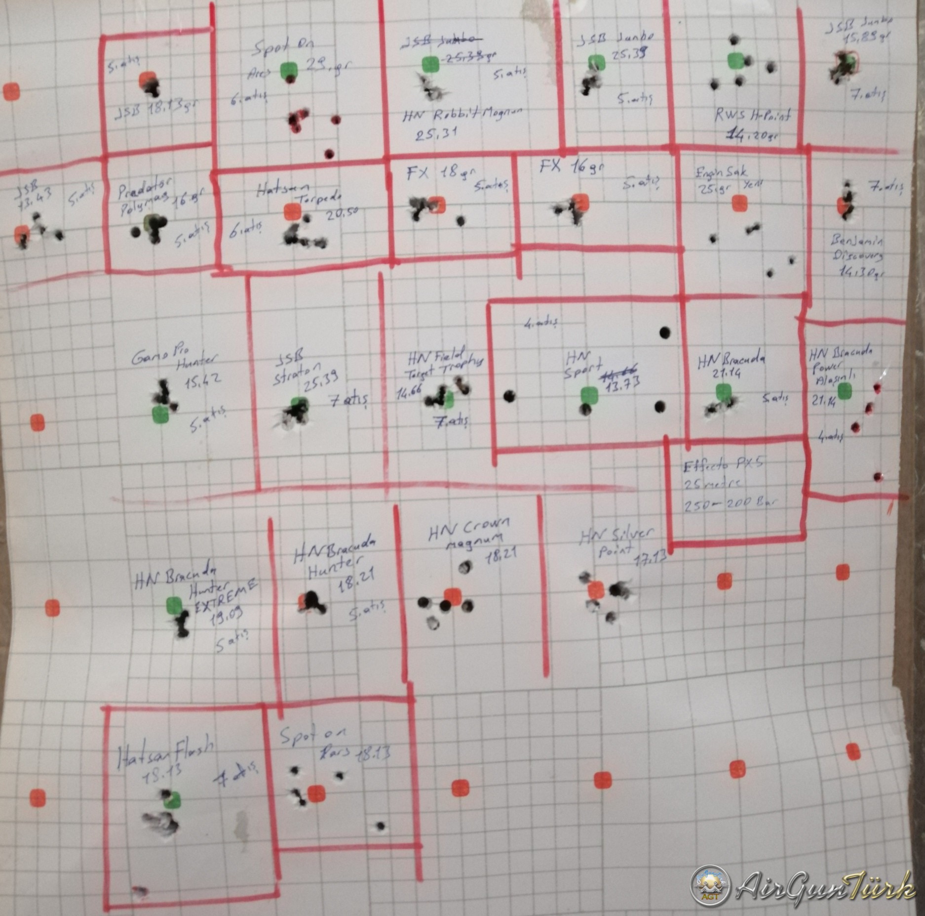

12-30 metre arasında JSB 18,13 ve SPOTON 18,13 arasında belki 50 belki 100 mermide 1-2 adet fark görürsünüz bu tüfeği alan hobidaşlar kesinlikle bu modeli de denemeli.

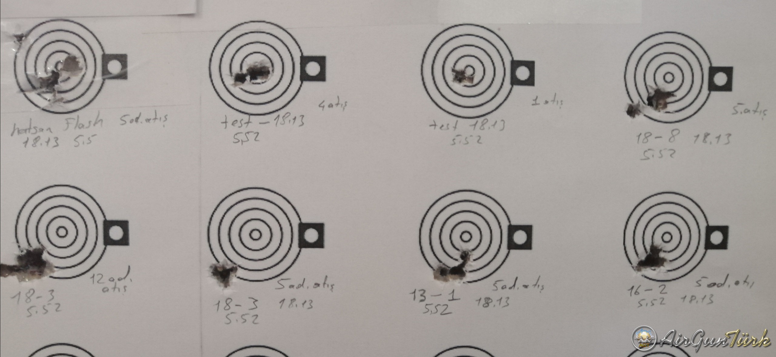

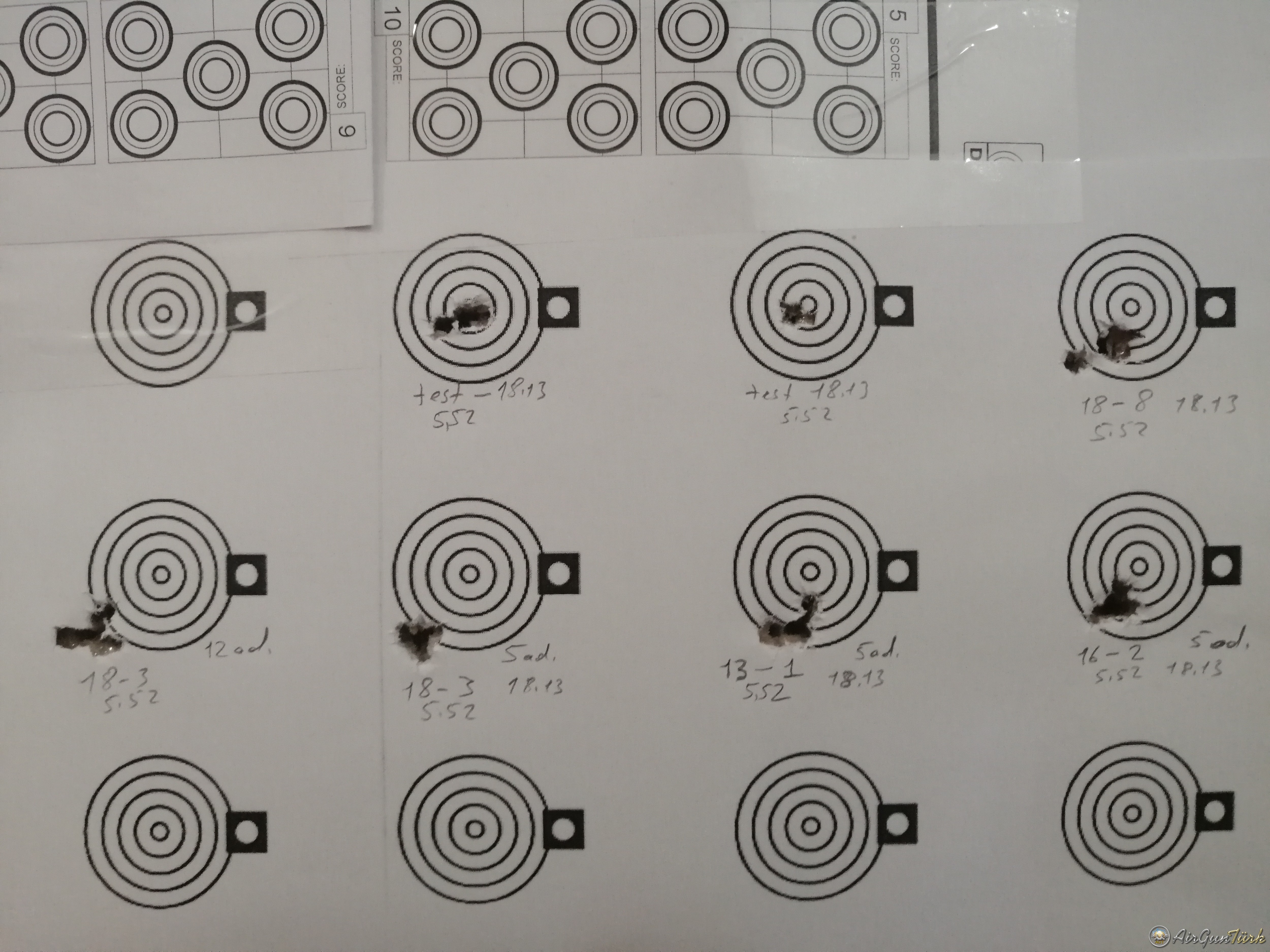

HUNTER modelini alma sebebim tüfeğimin güç ayarı olması ve 10-30 metre arasında standart hedeflere atma Amacım gücü kısıp aynı hacim bar ile daha çok atış yapmak lakin bu modeli bu tüfek ile önermiyorum pellet çok savruluyor. Bu kararı 2 kutu pellet bitirdim onun üzerinden veriyorum.
DOME ve POİNTED 16 Gr modelini beraber karşılaştırarak yazayım.
İki modeli de tüfeğim sevdi. Aynı hedeflere ve uzaklıkta yarı güçte + kılın çok az altında tek delik grupman yaptılar. Dürbünüm 18,13 gr pellet ağırlığına göre ayarlı. Bu iki pelleti kendi arasında karşılaştırır isem DOME 10/10 ise POİNTED 16 Gr 10/9 bu görüşü 1er kutu atmamdan yola çıkarak yapıyorum ve iki sinde de çapaklar bir hayli mevcut idi. DOME modeli 16,5 gr POİNTED ise 16 GR bu iki model neden var amaçları ne tek fark 0.5 Gr olamaz kendi sitelerinde de bir bilgi yok POİNTED 16 Gr bilmediğim bir özelliği var ise penetrasyon gibi DOME modelinin gölgesinde kalıyor.

Yıkanmış yağlanmış spoton pars lar benim için tam bir hayal kırıklığı oldu. Pelletler çok savruldu ki atış mesafem 15-20 M arası idi. Ya dedim bendemi problem var geçtim JSB 18.13 ler tam + kılın ucunu vurdu. Hani kutudan kaynaklı diyeceğim de 2 kutuda da aynı problem. Harbi aldım namlu için çapak temizliği haricinde yıkama yağlama yapmayacağım pars pelletleri.
POİNTED 22 Gr Pelletler de çok iyi iş çıkardılar ama 2.3. kutularda bununda rengi değişir mi bilemiyorum.
Bu pelletler den de 1-2 kutu envanterime katıp pars modeli ile kıyaslamalar yapacağım 2 sinden biri envanterimde yer bulamayacak.

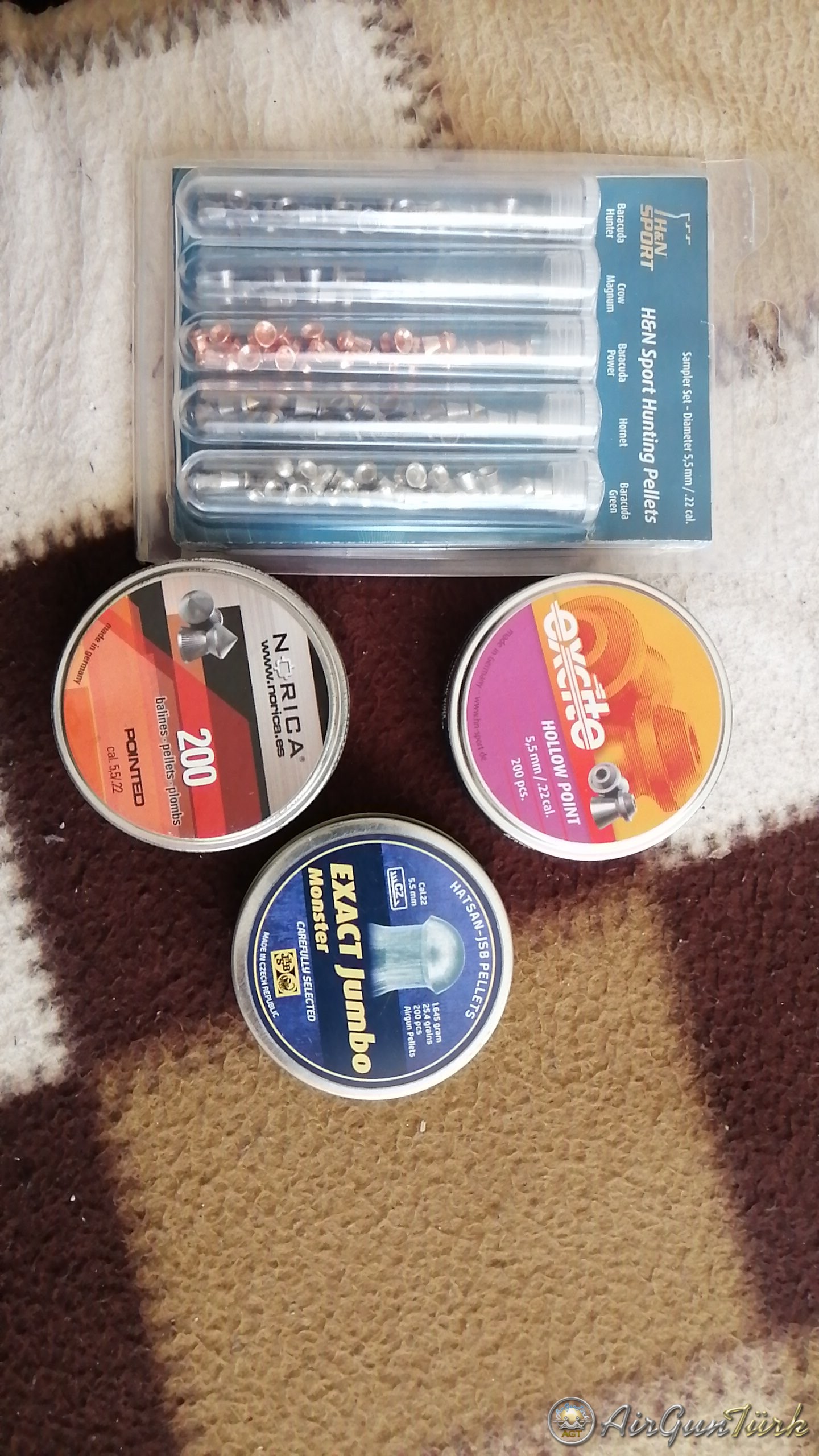

Envanterime 2 pellet daha girdi.
JSB 13.43 Gr pellet tüfeğimin gücü en düşükte çok iyi grupman verdi. Düşük güçte en iyi sonuç şimdilik bu modelde lakin farklı markaların daha uygun fiyatlı modellerinde arayışımı sürdüreceğim.

Grupman dan sonra 12-30 metre arasında değişken mesafelere koyduğum Balküpü ? küp şekerine çok güzel isabet etti ve beni memnun etti. JSB 18.13 ü bu mesafelerde SPOTON PARS 18.13 ile karşılaştırmış. JSB atılmaz PARS modelide çok iyi sonuçlar veriyor demiş idim lakin kutudan kutuya rengi değişen bu pelleti yerli de olsa JSB ile aşık attırmak JSB bence ayıp olur ama. TORPEDE serisi ilk izlenimim ki bu daha bir kutuda atış deneyimim var JSB ile o mesafelerde aşık atabilir diye düşünüyorum.
