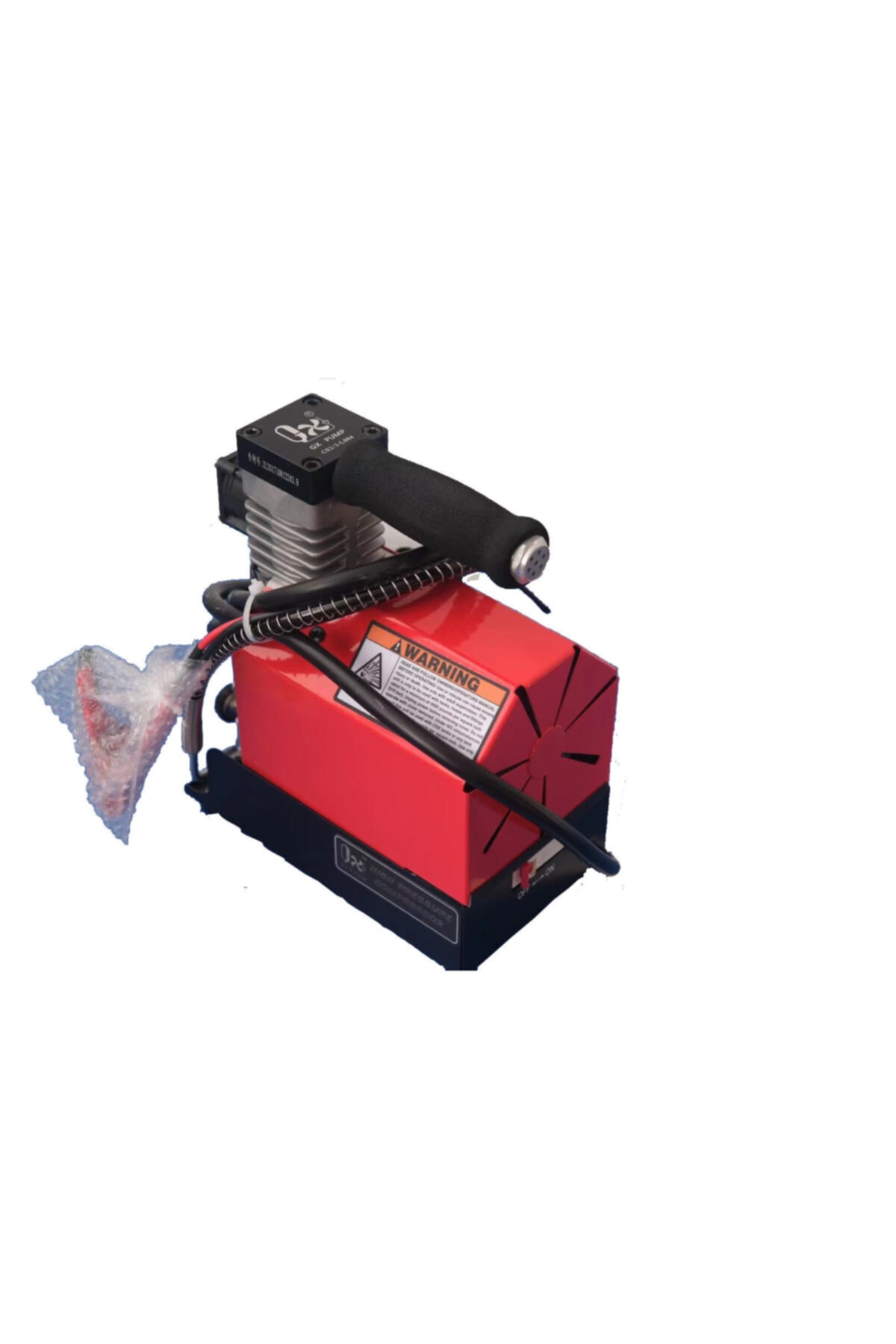

Herkese merhaba şuan türkiyede stoklarda pcp kompresörü bulamadım ama aliexpreste var 2500tlye falan geliyor tüp almaktansa daha mantıklı geldi anladığım kadarıyla 2çeşitler nasıl alamaya değermi arıza yapma durumları nasıl tek sadece benim tüfeği dolucak tüpe falan basmicam

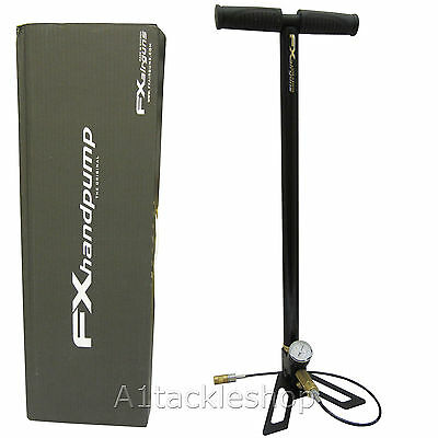

Fx pcp pompa dersen oda şöle bişi:
FX 3 Stage Stirrup Pump for PCP Pre Charged Airgun / Air Rifle Charging | eBay18 years of experience have now culminated in the ultimate FX pump. The result: you can fill your air tube Faster, fuller and with much less effort! (Maximum…www.ebay.co.uk -

Arkadaşlar an itibari ile yong heng kompresör almış bulundum. İlk tüfeğin dolumunu yaptım, hercul'ü 150 bar dan 250 bar a 5 dk da dolduruyor. Ancak ısınma büyük sorun soğutma suyunu bol buzlu kullanmakta fayda var, birde çıkışa kuru hava veremiyor çok iyi bir filtre lazım ben ikinci bi
The content cannot be displayed because it is no longer available. filtre kullandım (altın renkli olan ilave, siyah renkli kendi filtresi) genede kurtarmıyor. Bu şekilde tüpü 3-4 dolumda elinize alırsınız.
