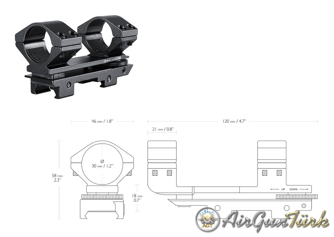

Hawke Ayarlanabilir Dürbün Ayağı, HM7218
kullanan var mıdır acaba? Nasıldır ve tavsiye edilir mi?

Merhaba bende var. Şimlemek yerine bunun ayarı çok daha efektif. ben memnun kaldım.
Kullandım çok kaliteli ve hafif bir ayak. Ama bana gelini fabrika çıkışlı arızalıydı. Eksenel olarak ön ile arka ayak arasında 1mm dönüklük vardı bu da sıfırlamayı imkansız hale getiriyordu. Elimde şimdi fx no limitler var fakat bu sağlam olsaydı bunu tercih ederdim çok daha rahat.
Fx bütçe olarak pahalı ama hatsan no limit ile bunu kıyaslarsak hawke diyoruz o zaman
Sıfırlama konusunda sıkıntı yapamadınız yani? Teşekkür ederim hocam.
Hatsan da almıştım tam bir teneke sakın bulaşmayın. Bu ayak katlar onu.

Eğer düşünceniz bunun ayarı ile dürbünü sıfırlamaksa o tarz bir ayak değil.. Öncelikle açıyı verin sonra altta ve yanda sabitleme vidalarını sıkarak sabitleyin ve montajı daha sonra yapın.. Alınıp kullanılabilir fakat öyle sıfırlamaları dürbün ayağının ayarlarıyla yaparım gibi bir düşüncedeyseniz sizi hayal kırıklığına uğratır.. Önce açı verin sonra sabitleyip montajını yapın..

Teşekkür ederim hocam bilgi için. sıfırlama için düşünmemiştim ama yinede öğrenmem iyi oldu . geçenlerde atışa gittim breaker ile 150-200 metre civarı deneme yaptım mildot un en aşağısıyla zor vurabildim (ilk sıfırlamadan sonra kulelere hiç dokunmadan). Bigmax X ile daha uzak mesafe atışları yapmak istediğimde sıkıntı yaşayabilirim diye düşündüm o yüzden böyle bir ayak arayışına girdim @emrbozkrt hocam.
