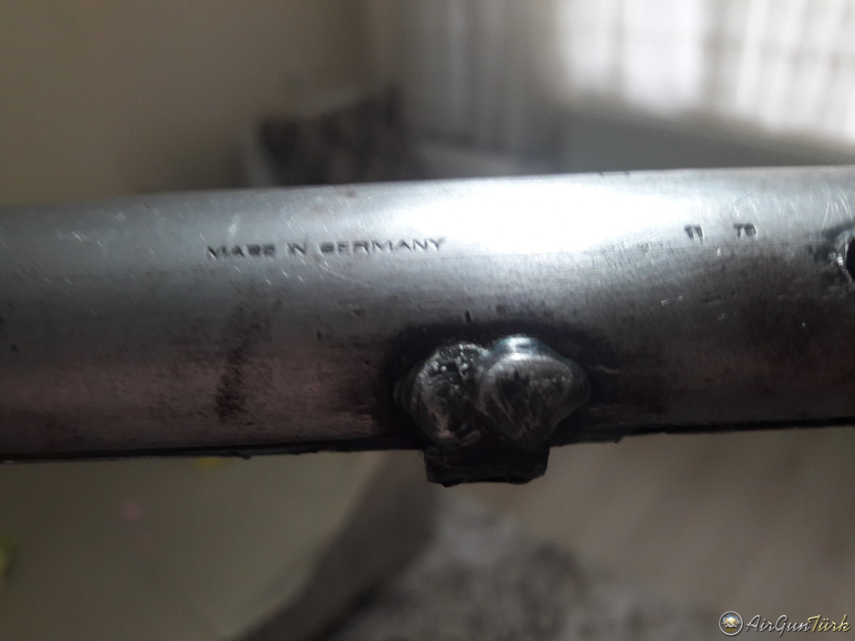

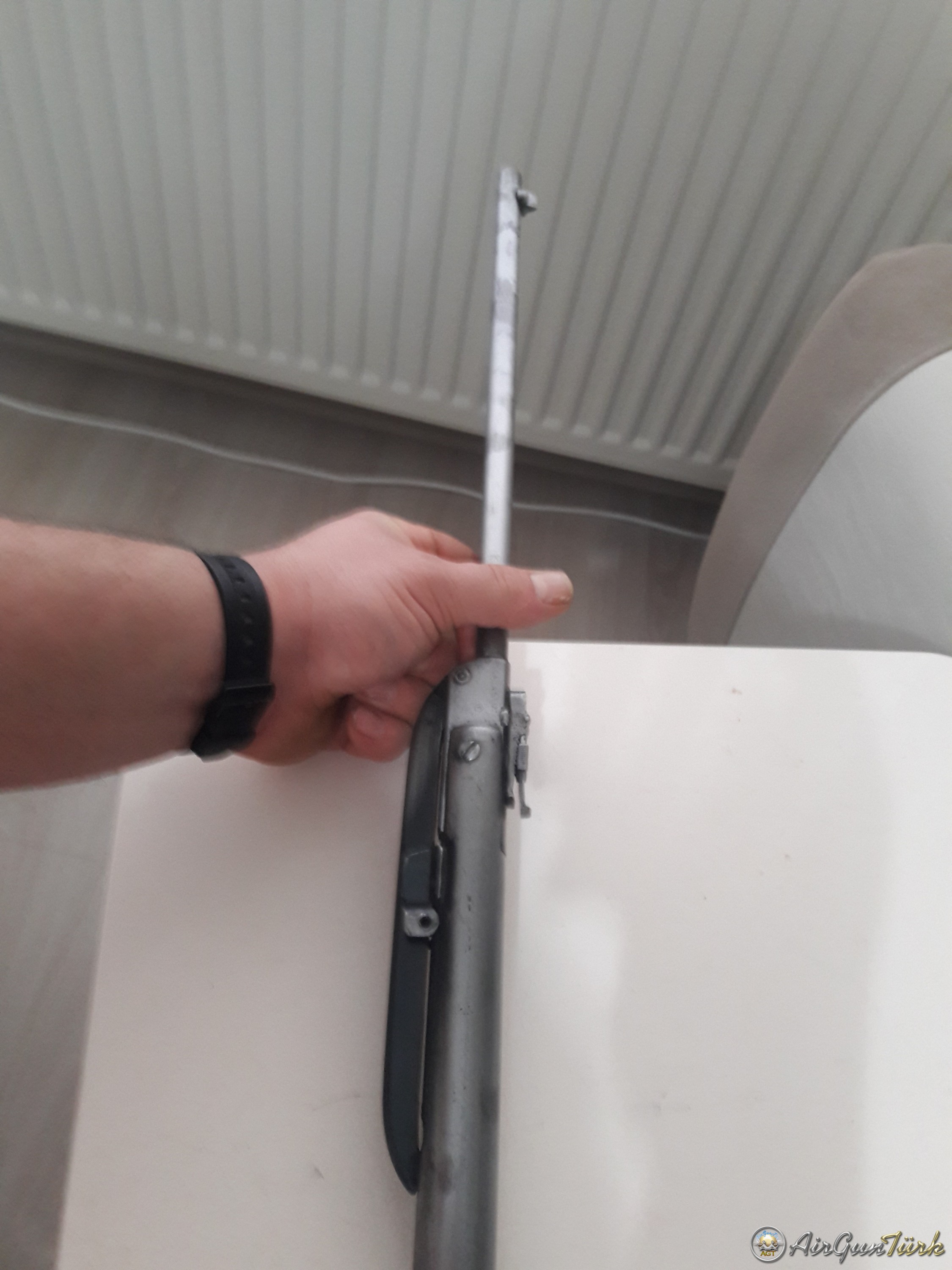

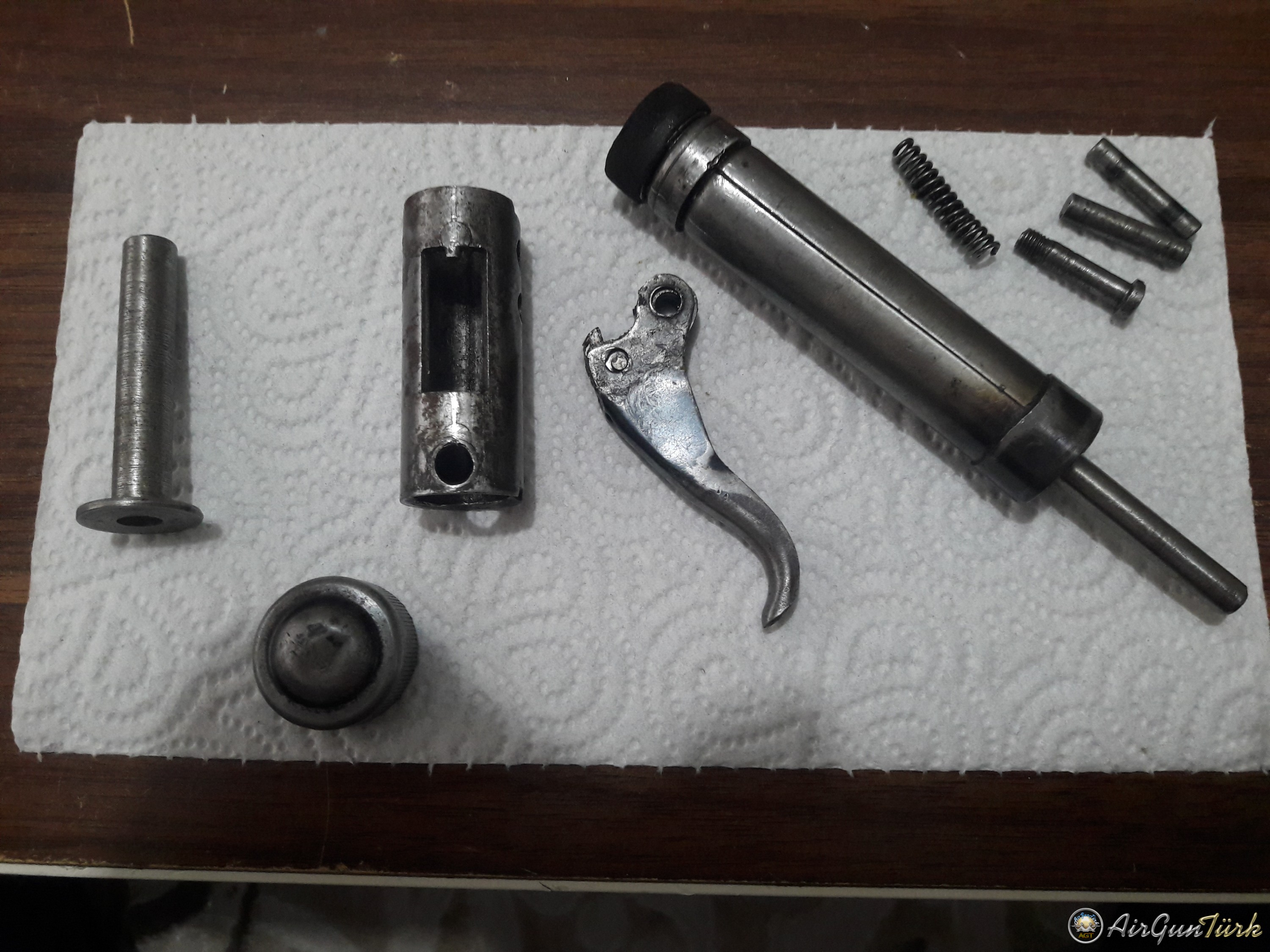

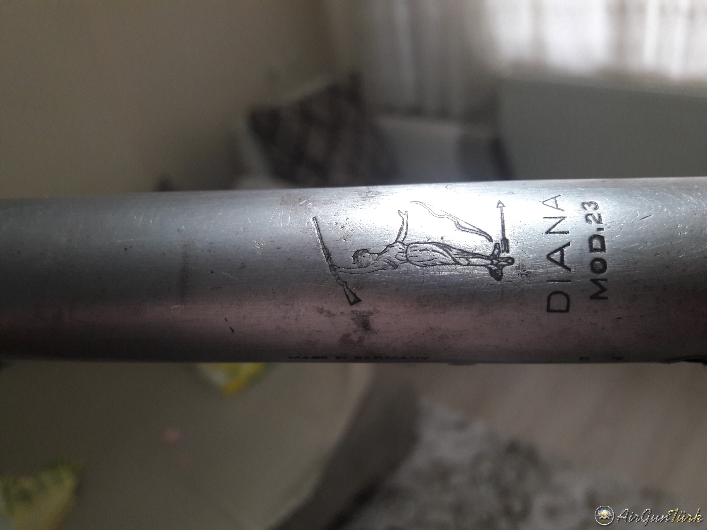

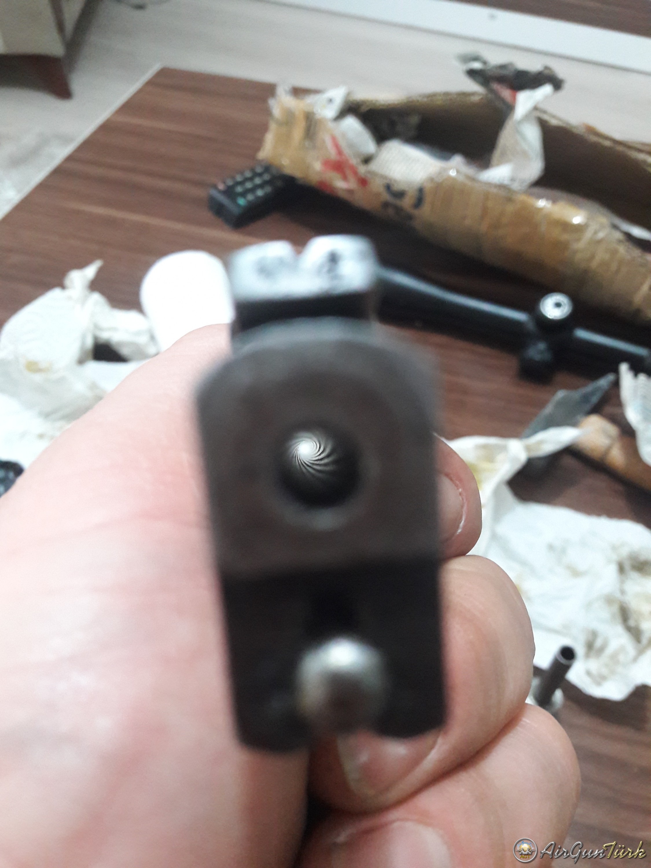

    • merhaba arkadaşlar. Elime 1970 model diana mod 23 geçti minik kibar bir tüfek incelemelerimde namlu yiv setinin kusursuz olması ve 70 model olmasına rağmen namlunun şoklu olması beni etkiledi. Ama malesef tüfeğin içinden yay çıkmadı :) piston iç ölçüsü 17 mm yayın boyu 23 cm internette bi videoda gördümtel kalınlığını bilmiyorum.yayın orjinalini bulamayacağım kesin. Bu ölçülere yakın bir yay kullaniliyormu acaba tüfeklerde. Yada yay yaptırabileceğim bir yer warmi ısıl işlemle yay yapan biri varmı acaba. Yardimlarinizi bekliyorum. Teşekkürler
  • Şu an içlerinden en kıymetlim :) awdoğa nin bulabileceğini düşünmüyorum 47 yaşinda bir tüfek. Güzel yay yapan birini bulabilsem olur aslında.
  • @ZETAX Emir Abi aynısından yapmıştı bi tane. Kendisiyle görüşün. Av doğanın çözeceği iş değil gibi bu kadar eski tüfek.

  • Kral yada hatsan yaylarından uydurulabilir ama önce sizde mod 23 ün ölçüleri ne onu öğrenip uydurulacak yayı seçmek lazım.
    Muhtemelen piston keçeleride ölmüştür.
    video da saydim 31 spir dış çap 17 mm yay boyu 23 cm. Kece patlak değil ama halitle iyide değil tabi. Yerlilerde olacağıni sanmiyorum. Diananın en güçsüzü panter 21 in yayi bile büyük geldi buna.

    beni etkileyen namlu oldu o kadar güzel kesiyorki peletleri birde 47 sene önce yapılmış namlu ucu şok lu. Ama bendeki dianaların hepsinde şok war şoksuz namlu yok galiba dianada

  • diana 23 ün yapısı bendeki smk b2 lere çok benziyor deri keçe bulmak zor keçe sağlamsa yani kesik ezik yoksa onunla devam etmek akıllıca olur. yay bir şekilde bulunur . toparlanacak bir model
    abi keçede o ring te sıkıntı yok. Sorun yayin olmamasi istenilen ölçüde ısıl işlemle yay yapabilecek bi tanidik arkadaş warmidir.
  • bendeki smkların yaylarına bakayım gôvde hemen hemen aynı bulursam gönderirim sana
