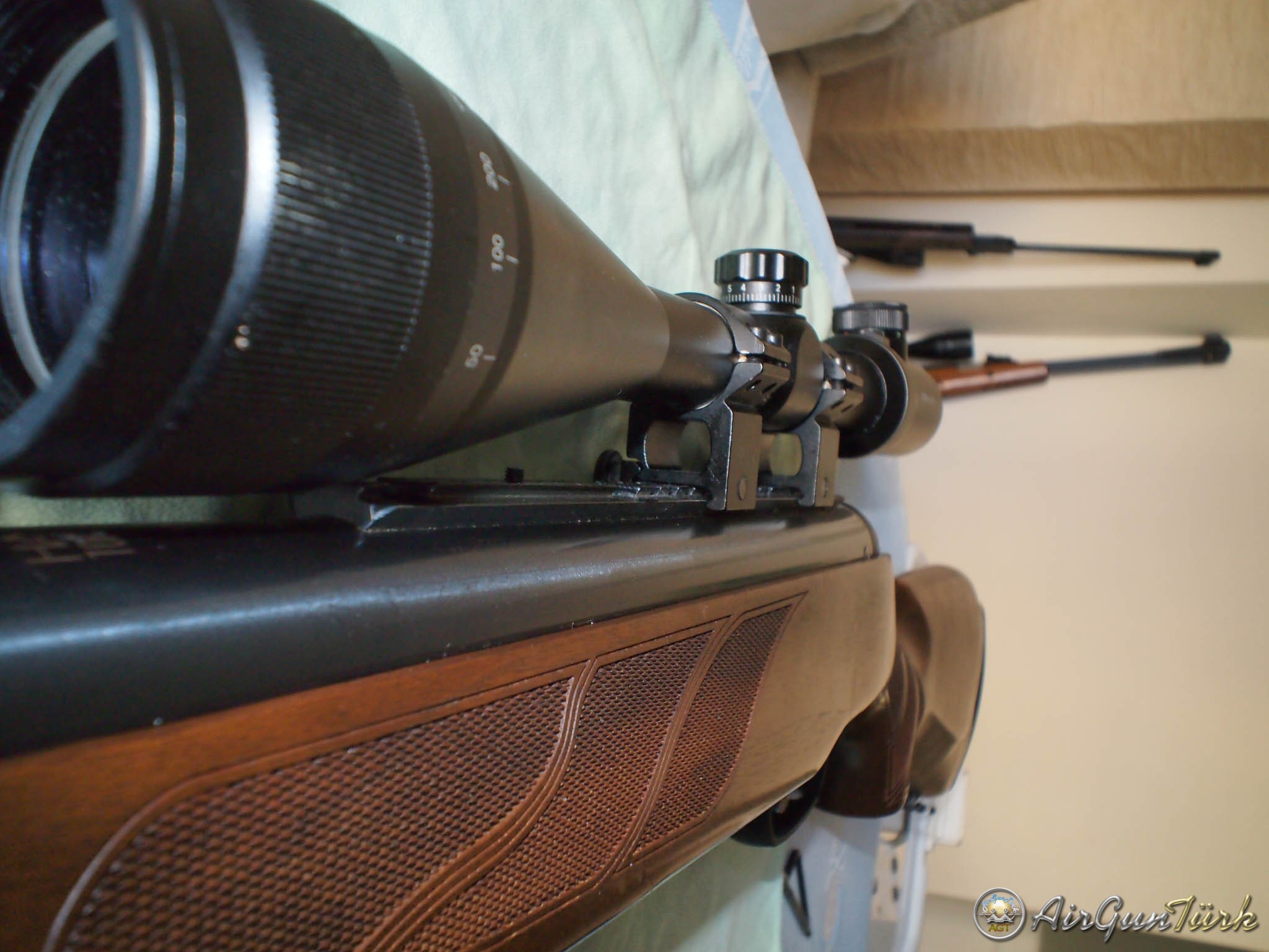

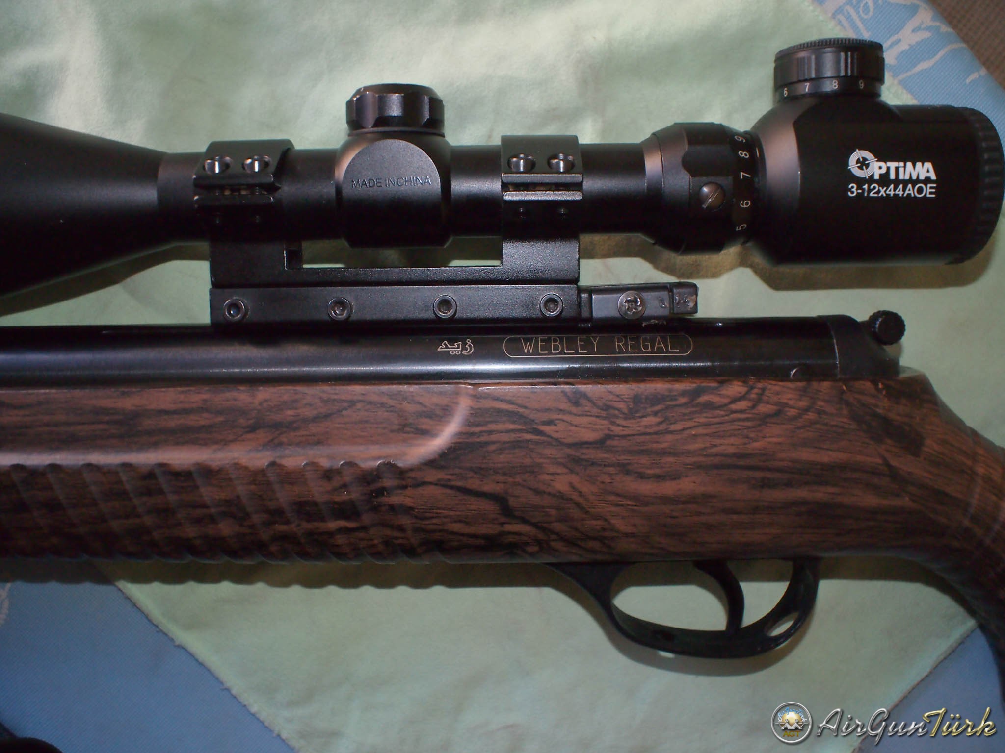

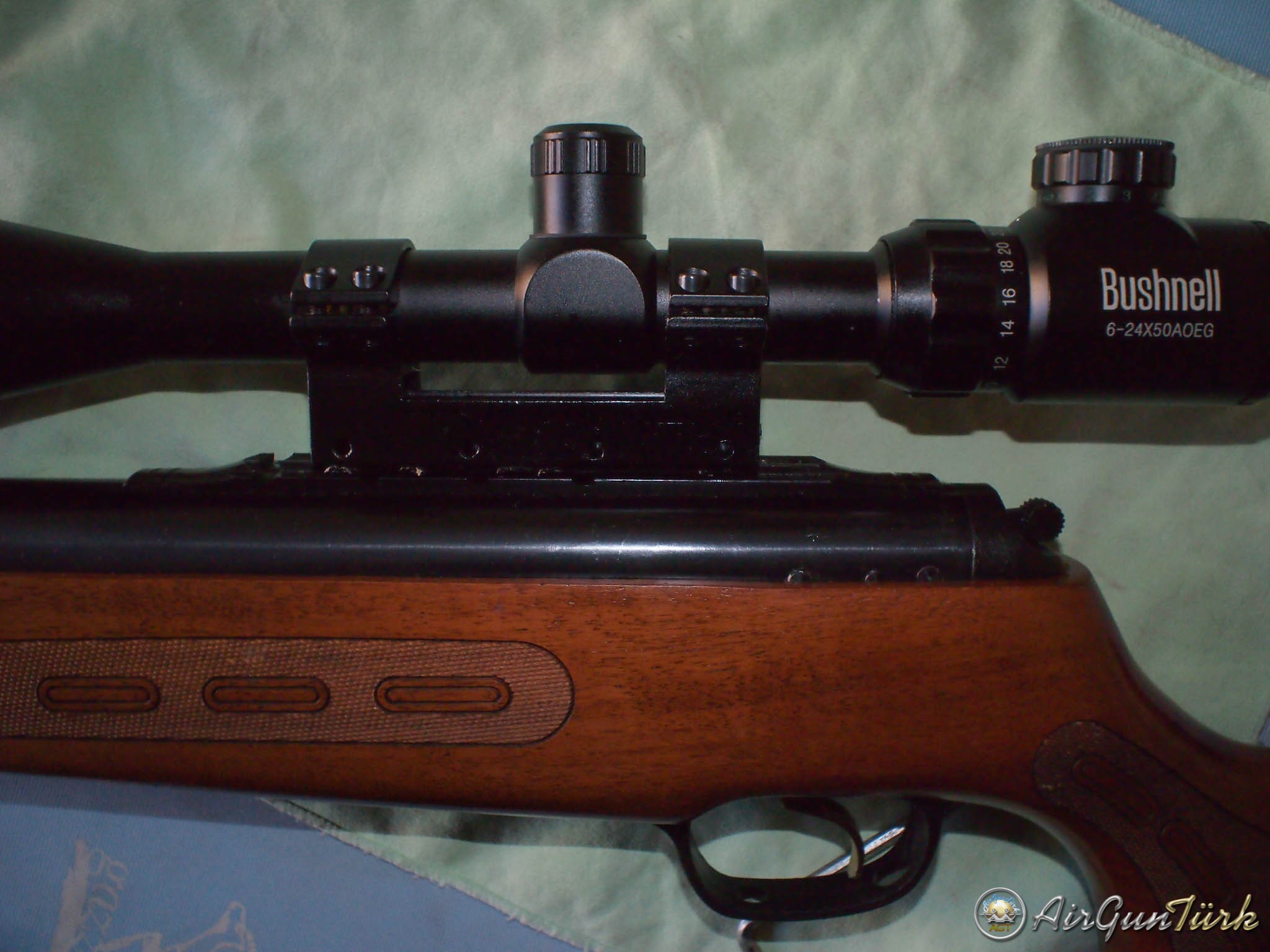

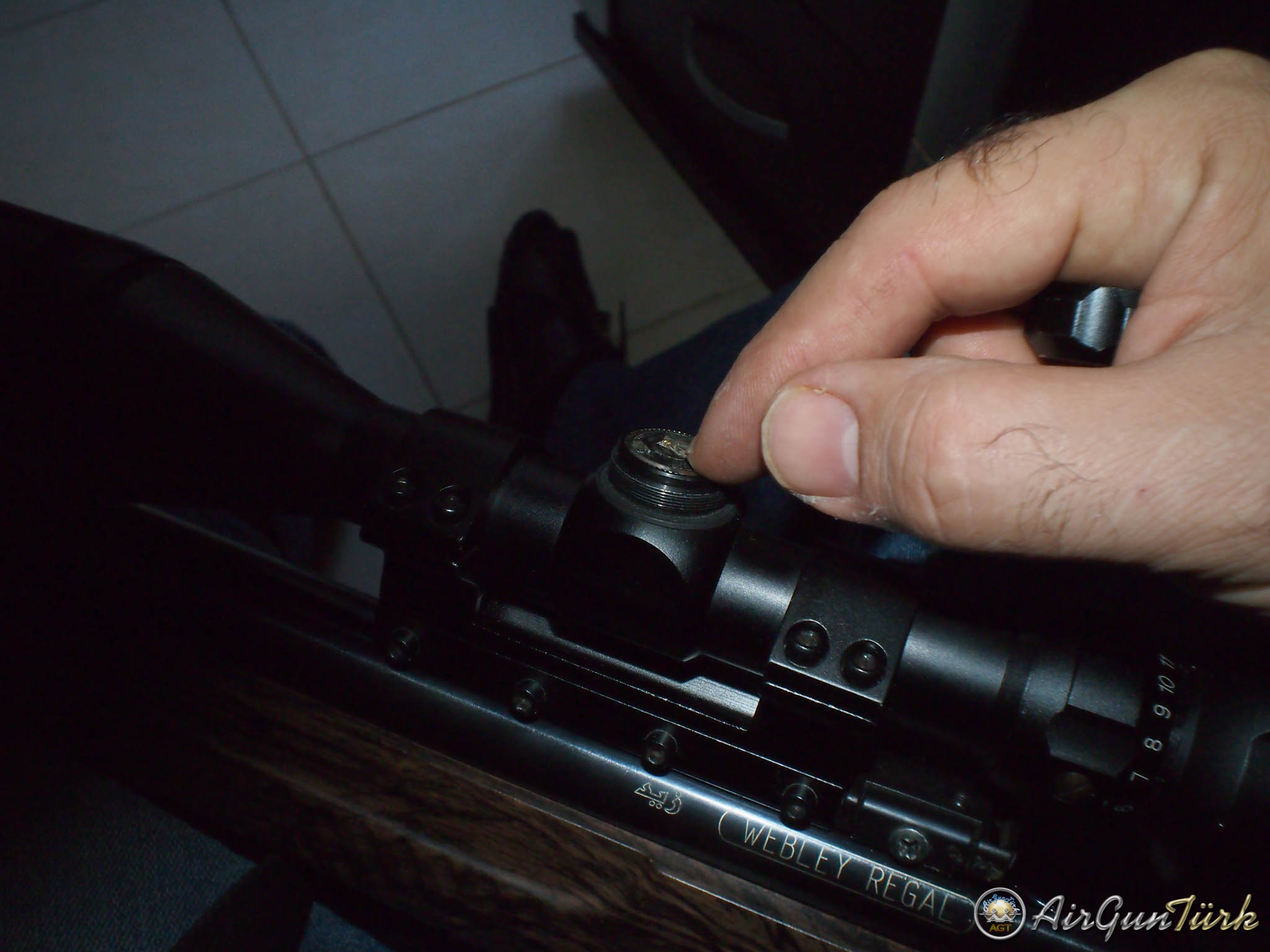

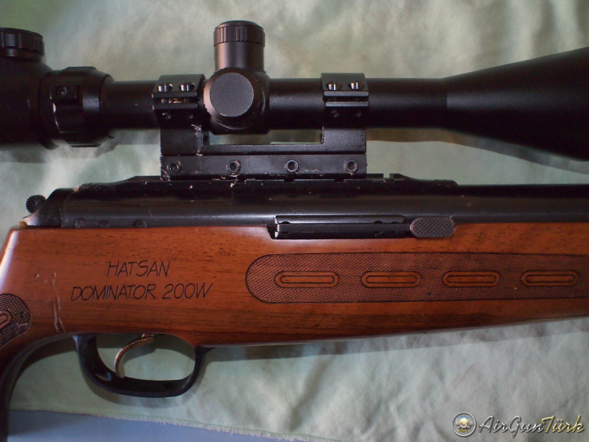

İyi günler arkadaşlar bu gün dürbünü lastik yardımıyla dampasız olarak yaylı bir tüfeğe nasıl bağladığımı anlatacağım

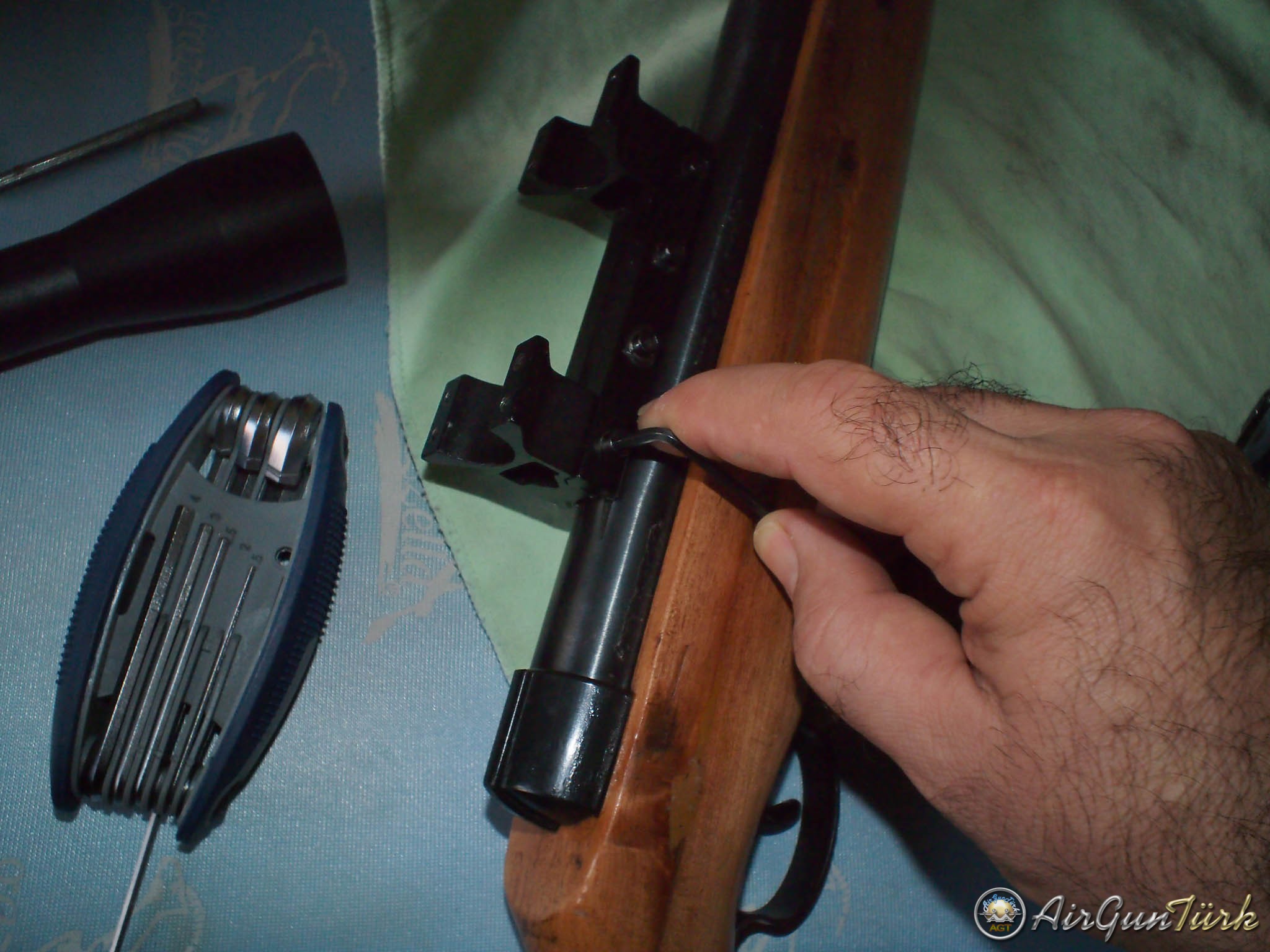

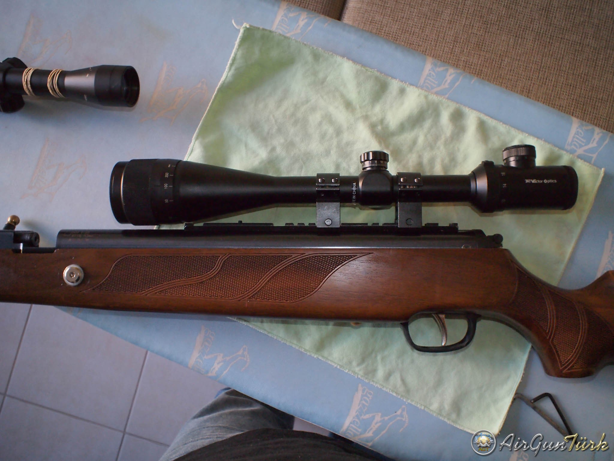

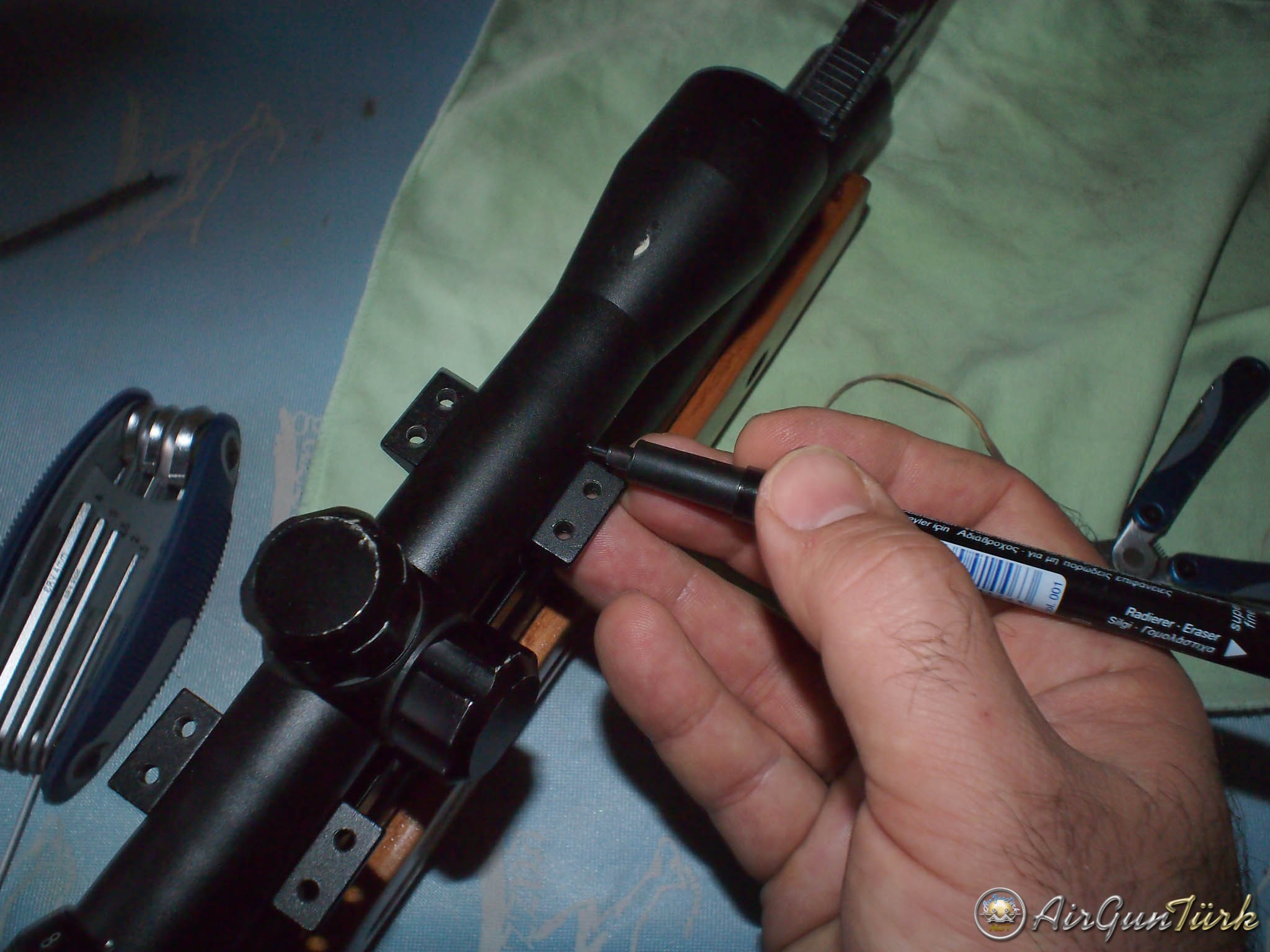

ilk once yüzüme göre tek parça ayağımızı sıkıca monte ediyorum. Daha sonra dürbünü en rahat nasıl kullanıcaksam ayağın üzerine koyup ayağın denk gelen yerlerini kalemle işaretliyorum.

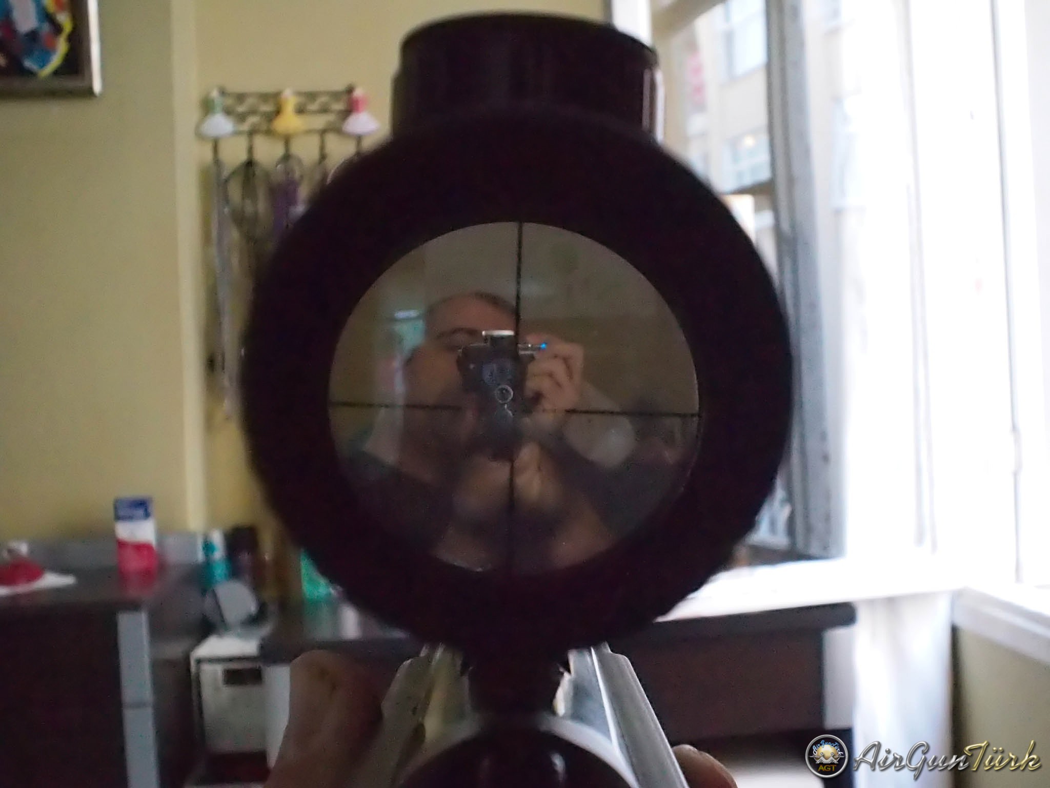

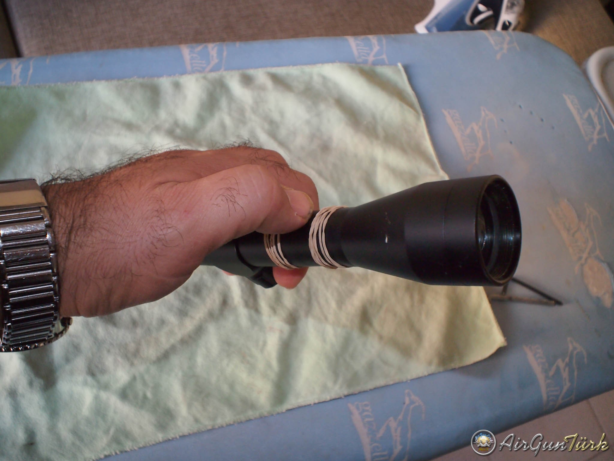

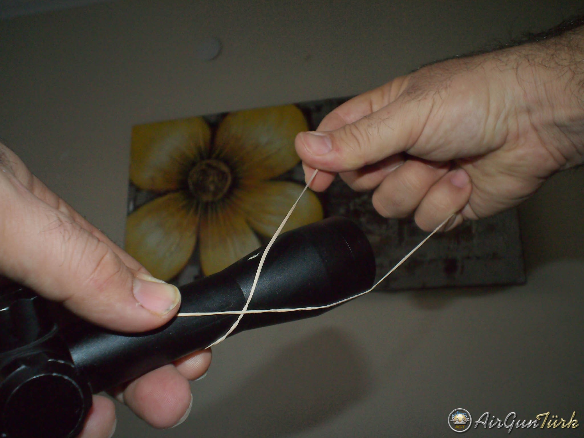

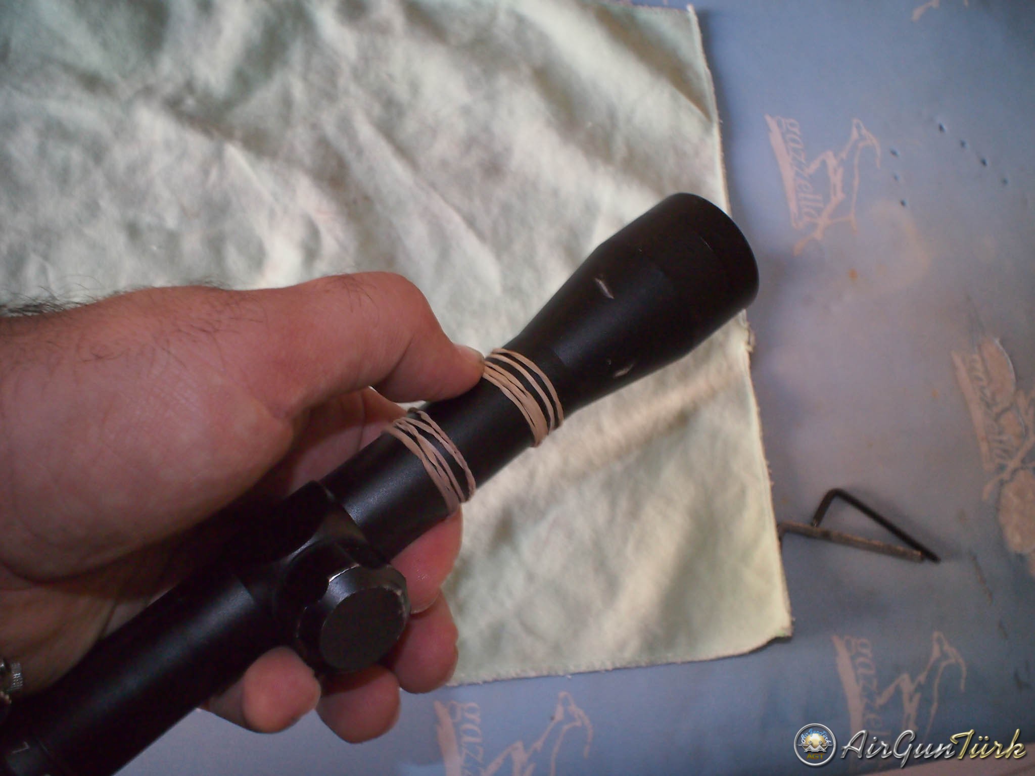

işaretlediğim bölgelere sıkıca lastik sarıyorum. Tekrar dürbünü bağlamadan önce yukarı aşağı , sola sağa klik ayarlarını tam ortada olacak şekilde ayarlıyorum . ayna karşısında merkezlemeye bakıyorum . burda dikkat edilecek nokta dürbünden baktığınızda , artıkıl dürbün namlusu tam ortadayken dikeyde tam namlunun üstünde olacak ve dürbünün yansımasındaki artıkıl la üst üste gelecek. bunun için ayar kliklerinden değil şimleyerek yani herhangi bir yoğurt kabıda olabilir makasla kestiğim ince plastik şeritleri artıkıl tam denk gelecek şekilde koyarak ayarlarım.

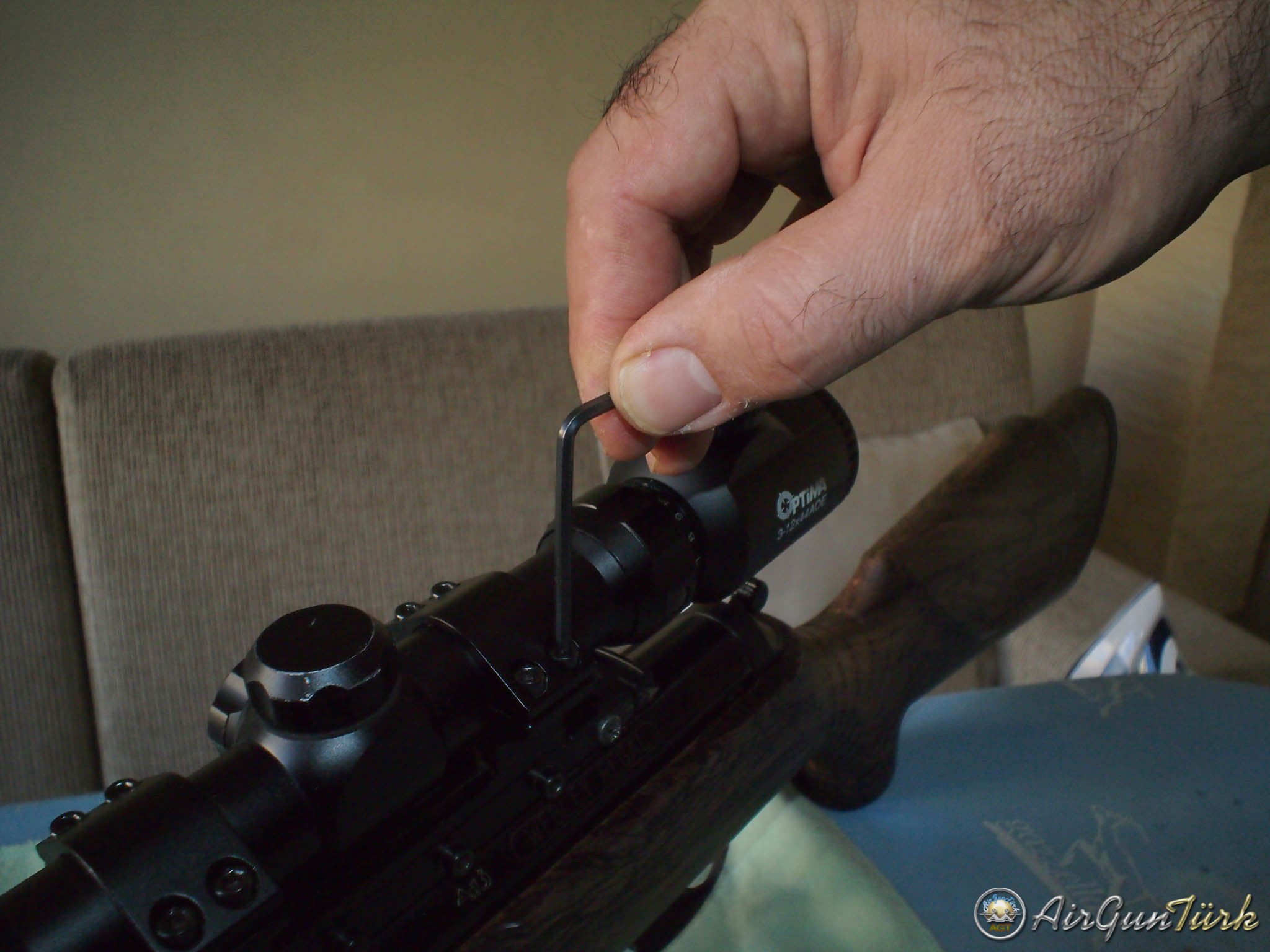

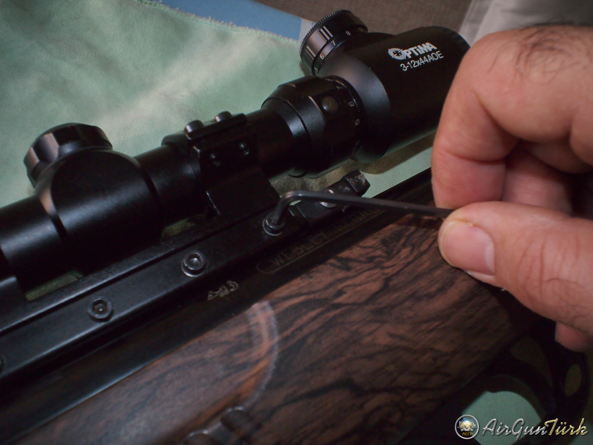

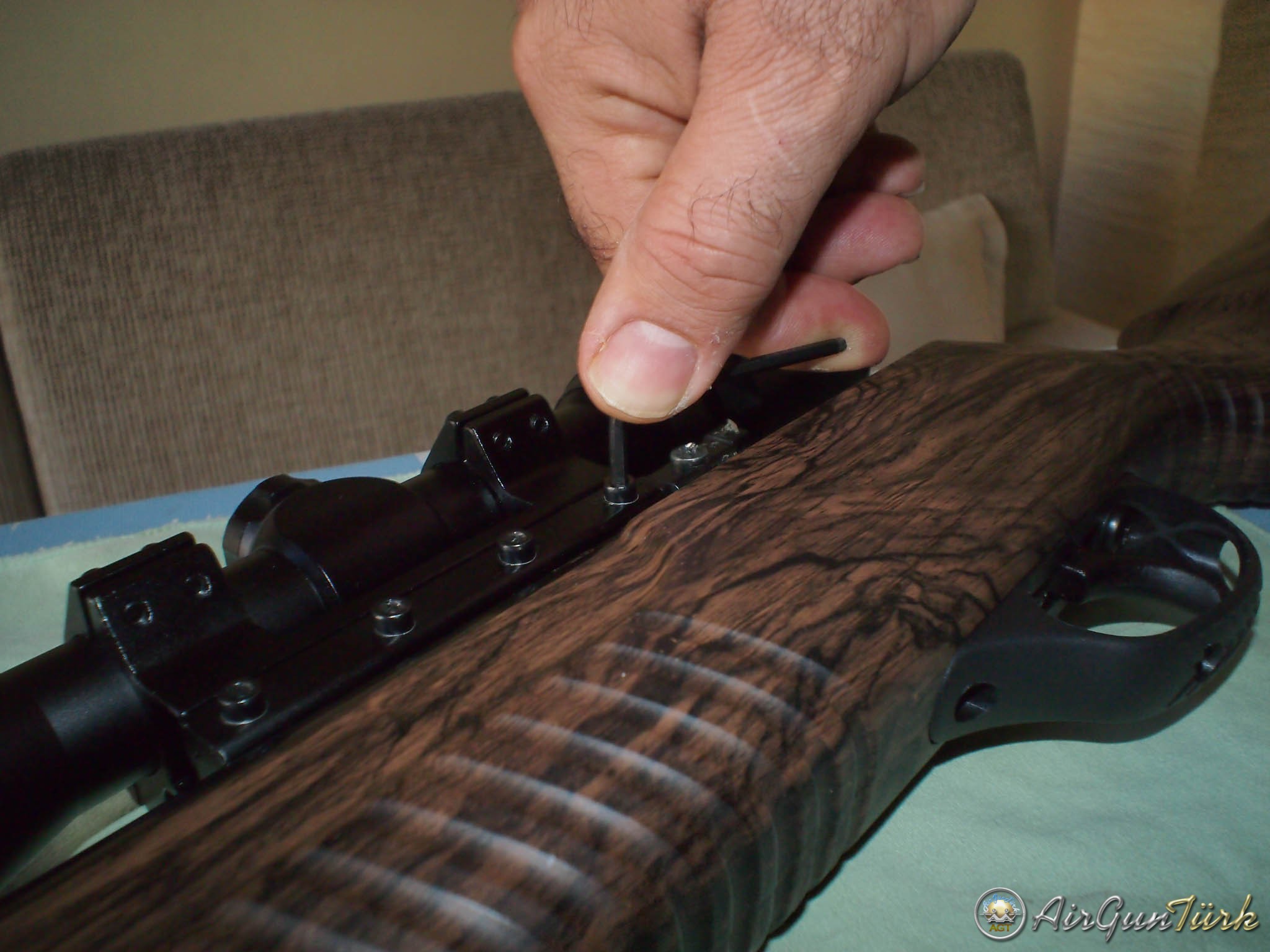

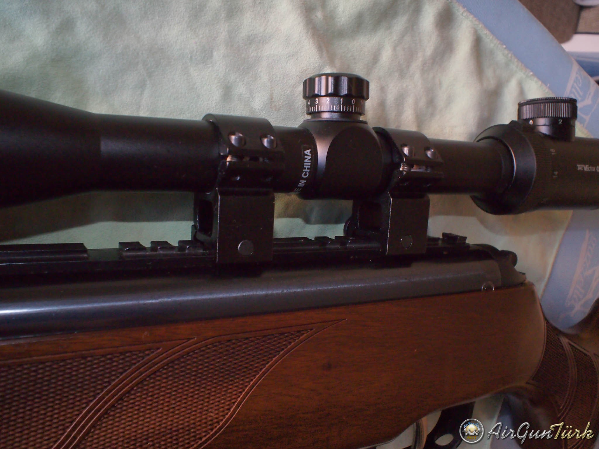

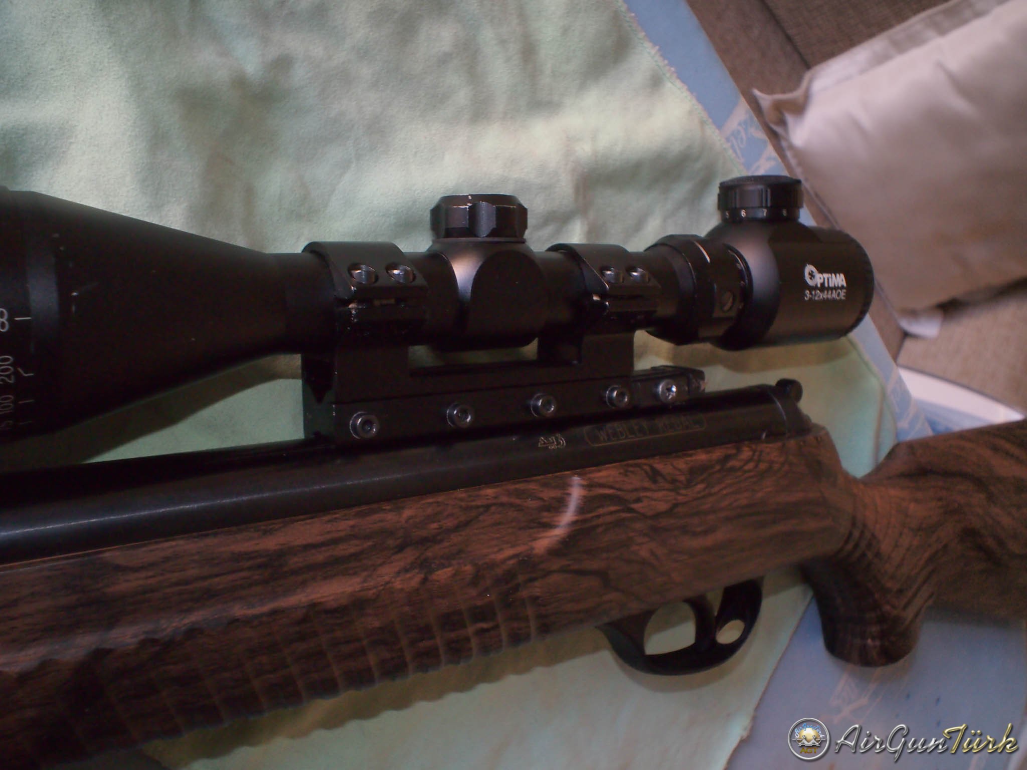

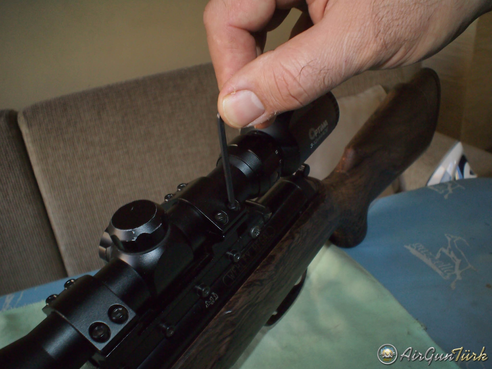

kelepçeleri tatlı sıkı sıkıp işlemi bitiririm. burda dikkat edilmesi gereken şey. tek parça ayak oldukça sıkı bağlanacak yani allen anahtarın uzun tarafından güç alarak anahtar dönmeyene kadar sıkılacak. ayak kelepçeleri ise tatlı sıkı olacak. Yani Allen anahtarın kısa kenarından güç alarak dönmeyene kadar çevirerek takılacak. dürbünle ayak arasında muhakkak ince bir boşluk olmalı ve dürbün metali kesinlikle ayak dahil silahın hiç bir yerine değmeyecek şekilde olmalıdır.
gövde üzeri dürbün kızağı olan tüfeklerde stoper şarttır. gövde üzerinde yükseltmeli dürbün rayı olan tüfeklerde stoper olmaya bilir kızak üzerindeki pim yuvalarına ayaktaki kayma pimini denk getirin . parçalı ayak kullanılacaksa da muhakkak 22mm kızağınız olmalı ve ayaklar kısa olmalı yüksek ayak olmamalı.

hocam lastikli olayını tam kavrayamadım lastikler kavrama yerinin kenarında mı kalacak ? birde o 2 paket lastiği halkası arasına bisiklet içlastiği gibi bir metaryel koysak nasıl olur ?

arkadaslar ben birşey sormak istiyorum. hatsan mod 87 qe vortex aldim. bir de optima 3-9x44e durbun. dunbunun uzerinde kendine ait cift ayagi var. burada anlatildigi gibi cift ayagin herbirini lastikle durbune baglasam olur mu. yoksa illa ki tek parca ayak olmak zorunda mı.

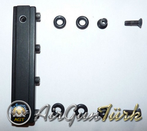

bir de tek parça ayaklar ile dampa ayaklar arasinda ne fark var. piyasada cok sayida tek ayak var ama dampa yazan az? dampa ayakta baglanti sistemi mi farkli
dampa ayağın içinde şok emici oring mekanizma vardır. Yaylıda en azından tek ayak kullanırsanız dürbün ömrünü uzatırsınız. 40mm dürbün çapından büyük çaplı dürbün yaylı tüfeğe tavsiye etmiyoruz.

ben bunu tamir bantlarıyla yapıyorum. dürbünün orta çapı 2.5 cm, ben 3 cm çaplı tek parça ayak alıyorum. 5 cm enindeki tamir bandını dürbüne 20 kat sarıp bantlıyorum 3 cm çaplı durbun ayagına tam denkgeliyor yukarda anlatıldıgı gıbı ayagı sıkı durbunu daha gevsek baglayınca darbe emme kapasitesi oluyor, kendim denedim verim aldım şimdilik iş görüyor ilerde nolur bilmem. önce hatsan mod70 te aynı teknikle 4x15 durbunu bagladım verım alınca hatsan mod135 vortexxrd ye 3x9x40 uyguladım iş görüyor en azından iki parcalı ayaktan daha iyi ayar tutuyor. ısı farkından dolayı ayarlar degısıyor onu çözemedim öğlen sıcağında yaptıgın ayarla aksam serınınde atıgını vuramıyorsun.
