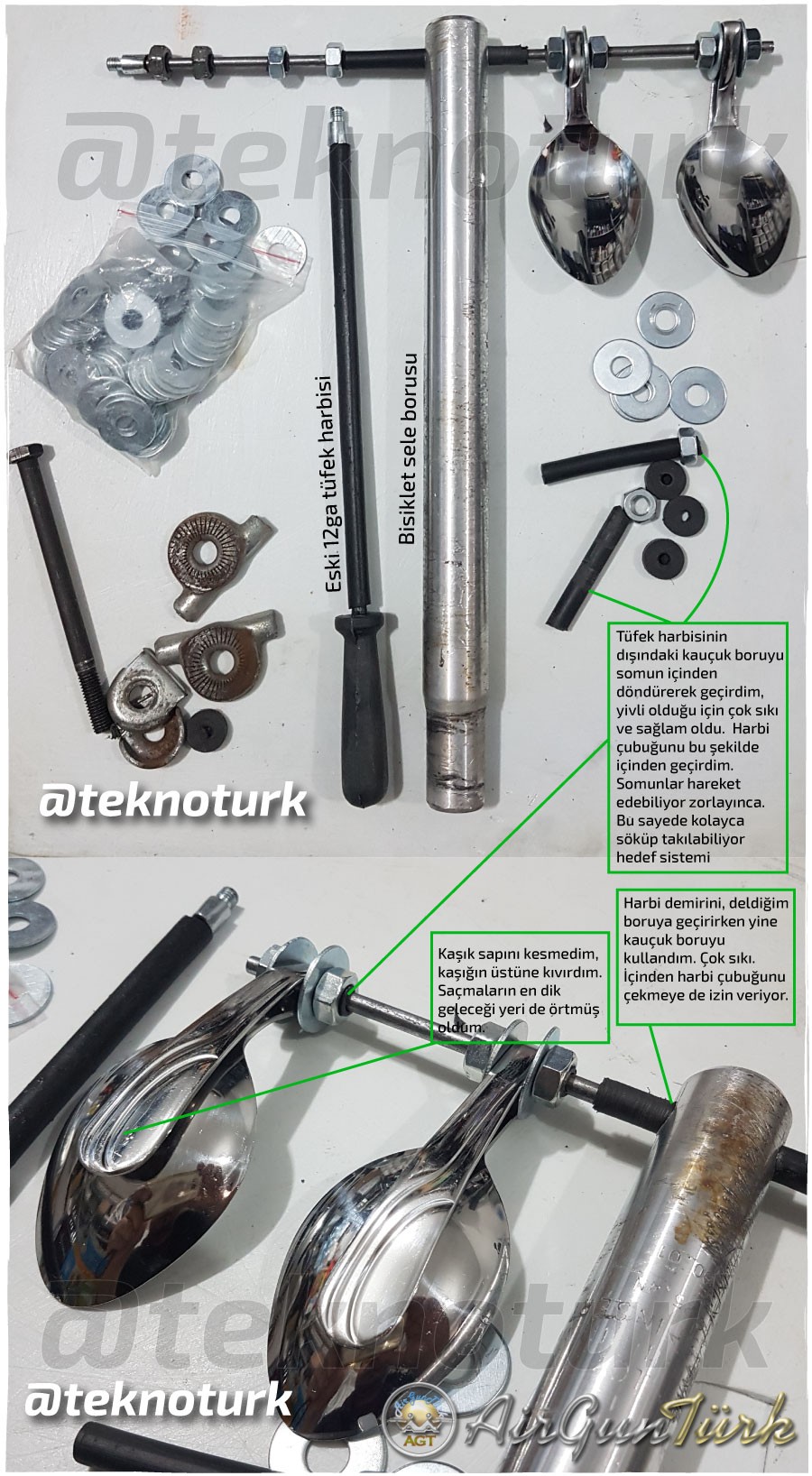

    Öncelikle hemen belirteyim. Hedefin söküp takılabilir olması benim için önemliydi. Bu yaptığım hedefe iki adet harbi çubuğu takabiliyorum yani 8 adet kaşık dizebilirim. İşim bitince sele borusu içine harbi çubukarı somunlarıyla giriyor. Yani arazide çanta içinde sadece boruyu taşımış oluyoruz. Denemesini gelecek hafta yaparım, arazide olacağız hava iyi olursa.
    Neler yaptım
    1 ) Önce sele borusunu, tüfek harbisinin dışındaki kauçuk-lastik borunun zar zor gireceği genişlikte matkapla deldim. Kauçuk boruyu döndüre döndüre geçirebildim deliklerden, amacım da buydu.
    2 ) Yine aynı kauçuk boruyu bu sefer somunların içinden geçirdim döndürerek, somuna göre yivlenmiş oldu, somundan taşan kauçuk fazlalıklarını kestim ve çok çok sağlam oldu. Metal harbi çubuğu üstünde çok sıkı şekilde duruyor ama zorlayınca hareket de ediyor. Bu sayede kaşık v.b. takacağım metal hedeflere göre ayar yapabiliyorum. Aralara pul da takınca kaşıklar sağ-sol yalpalamadan fırıl fırıl dönüyor.
    3 ) Kaşıkları resimlerde göreceğiniz şekilde sapından eğdim. Malzemeyi kontrollü kullanmayı severim, kesip atmadım sapları hemen. Delip de takabilirdim kaşık sapını fakat kaşığın bombe kısmını örtecek şekilde bükmeyi düşündüm. Sapları eğerken, eğilme yeri yuvarlak kalsın diye çelik bir vidayı eğilen yere denk getirdim, sonra pense yardımı ile iyice ezdim ve aradan vidayı çektim. Bu sayede, pelletin dik geleceği bombe kısmı korumuş oldum, daha uzun sürede zarar görür kaşıklar. Kenarlardan zaten daha kolay seker açı sebebiyle.
    4 ) Kaşıkların birbirine değmeyeceği şekide mesafeleri somunlarla ayarlayıp pullarını da koydum. Tek çubuğa 4 kaşığı sorunsuz takabiliyorum.
    Aslında ilk aklımdaki şey resimde solda göreceğiniz uzun vidaları kullanmaktı fakat sele borusuna yiv açabileceğim aparatımı bulamadım. Bu sebeple kauçuk-plastik boru ile harbi çubuğunu kullandım. Sele borusunu müsait olduğumda uzun vida ile de kullanabileceğim şekilde yiv açıcı ile deleceğim. Alternatifim olsun.
    Hedefi arazide bir dal parçasına oturtabilirim. Ayrıca PVC borulara takılan kör tapayla toprağa saplayabileğim bir demir çubuk daha ekleyebirim. Veya alt kısımlarını da ince delip çelik tel ile ağaç parçasına bağlayabilirim. Sabitlemek sorun olmaz.
    Seleborusu alüminyumdan fakat oldukça kalın. Pelletler uzun vadede zarar verebilir belki ama sorun değil. Çelik boru ile de denerim.

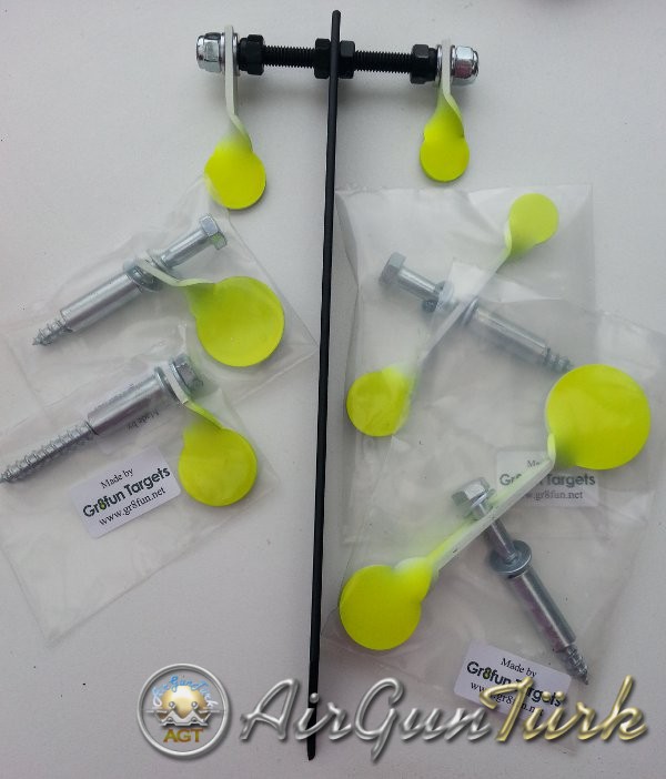

  • İlham için örnekler.
    Ahşaba, ağaca vidalanır tek hedefler.
    Yaptığıma benzer olan. Resimdeki gibi yuvarlak hedef kestirmek, temini ve düzgün kıvırmak sıkıntı.

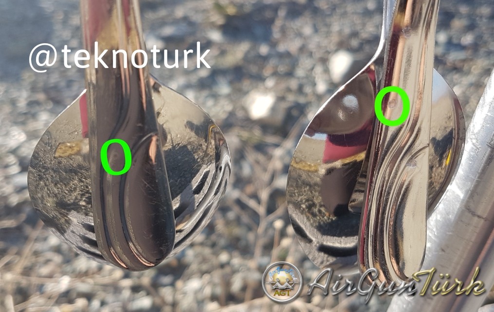

  • Hedefi bugün denedim, sök tak çok pratik, ömürlük bir hedef oldu havalı için. Bu arada çelik kaşıklar neredeyse hiç etkilenmiyor çarpan peletten. Çok yakından, uzaktan farketmiyor. Kaşığın kenarlarına gelince kaşığı ezmiyor hatta iz bile göremedim. Ortadaki sap kısmında ise kurşun lekesi kalmış sadece. Döner olması sebebiyle, peletin enerjisini dönmeye harcıyor, darbe oluşmuyor. Tek sıkıntı ayna gibi parlaklık. Ortamla kamufle oluyor. Turuncu sticker yapıştırmak gerek 30m den sonra.

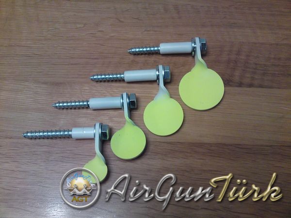

  • Nalburdan 2 liralık bu spatulaları buldum. Asıl amacım ahşaba ve atış alanımızdaki otomobil lastiklerine vidalanabilir hedefte kullanmak ama döner hedefime de uydu.
    Aliexpreste 4cm çapında yuvarlak hedefler var hazır ama tanesi 7 lira civarı. Spatulaları alanda farklı mesafedeki lastikleri sabitleyeceğim. Hatta alanda bırakacağım, otların arasına koysam görmez kimse, alsa da vidasıyla birlikte maliyeti 2.5lira.
