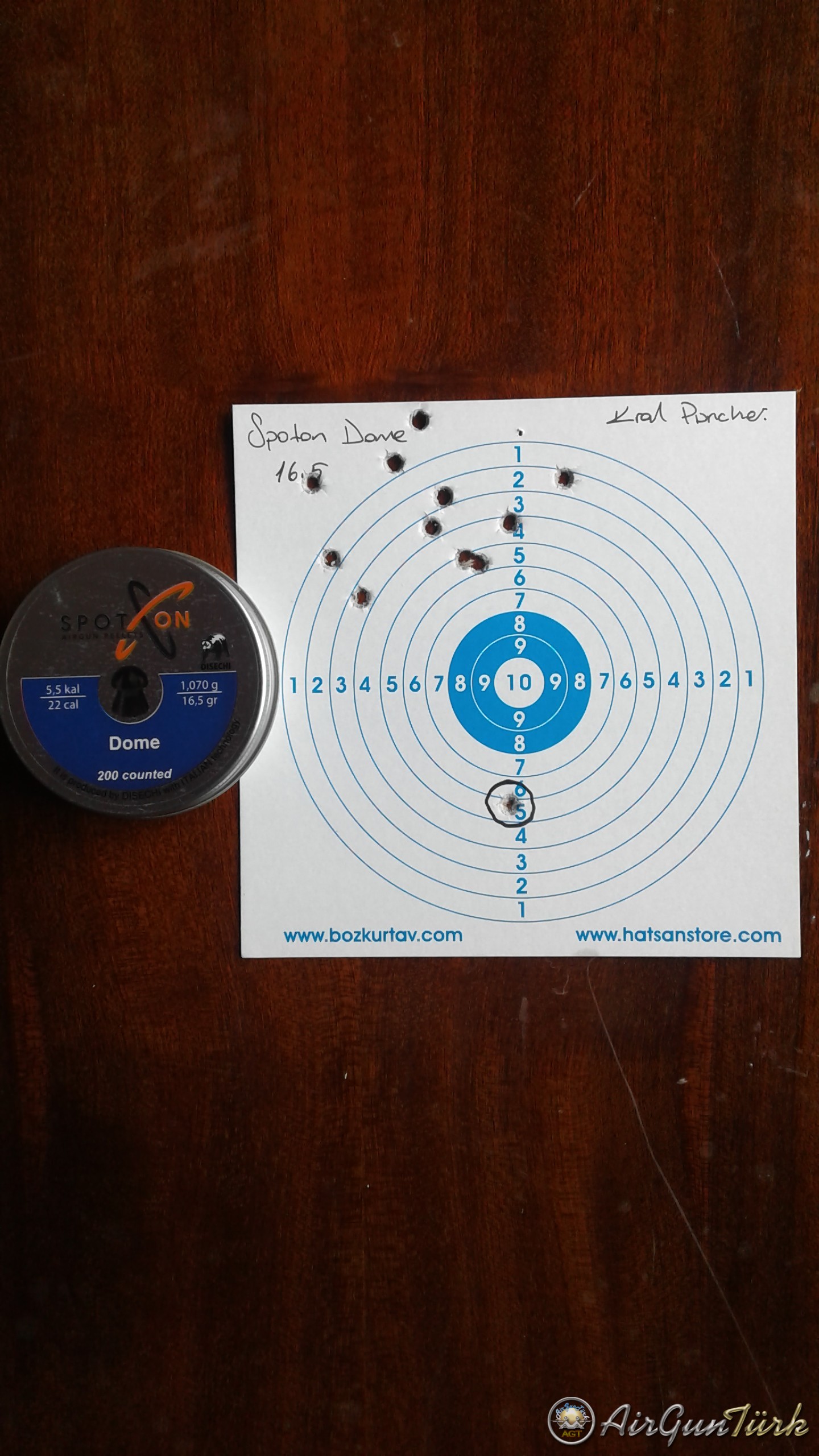

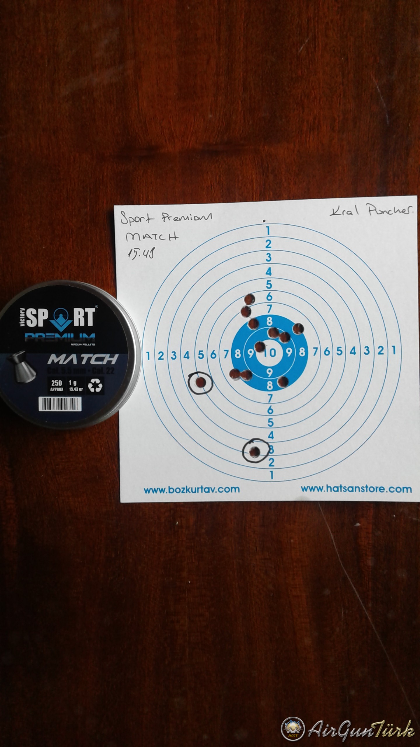

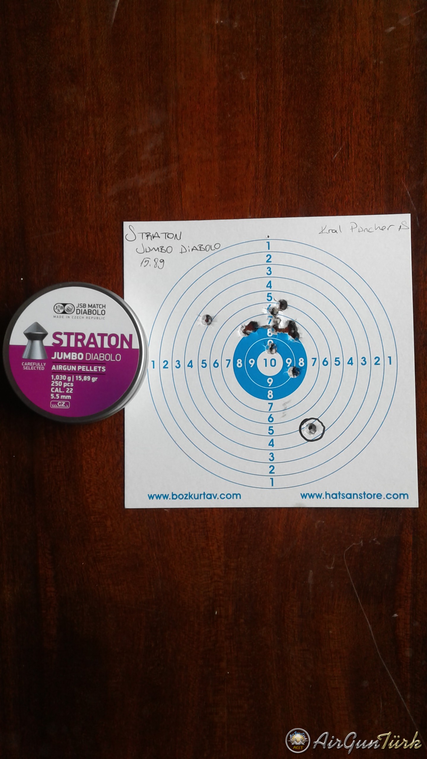

  • Bugün hava harikaydı. Dedim bu havayı değerlendirelim. Aldım kral puncheri çıktım bahçeye. Dün bu silahla yapmış olduğum grupman testi hiç hoşuma gitmemişti. 21 metreden yaylı
    silahlardan daha beter bir gurupman vermişti. Bugün bi kere daha deneyeyim dedim. Fakat yine aynı sonuç. pcp ye göre 21 metreden en kötü 1 lira grupmanı vermesi lazım diye düşünüyorum. Şuan resimlerdeki gurupman bugüne ait.Bazı işaretlemiş olduğum atışlar bariz benim yapmış olduğum hatalar onuda söylemeden geçmeyim. 2 gün boyunca deneme yapmış olduğum pellet çeşitleri şunlar:
    1-gamo pro hunter 15,43
    2-gamo pro magnum 15,43
    3-jsb straton 15,89
    4-norica 13,73
    5-spoton dome 16,5
    6-JSB Exact (Test saçması)
    7-JSB Exact 18,13
    8- v.sport match 15,43
    (Tüm denemeler 200-110 bar arası yapıldı)

  • Muhtemelen namlu problemi. Gelincede sadece jsb 18.13 gr ile deneme yapın. Ona göre sonucu değerlendirirsiniz.
    Aynen bende öyle yapacağım ustam benimde aklımda jsb 18,13 grain var

  • gamolar ne yazık ki çöp ayçiçeği gibi açar.. iyi bir grupman için test atışlarında da tercih edilen hatsan jsb diabolo 15 18 grain aralığını tercih ederseniz bence daha doğru bir sonuc elde edersiniz.
    agt Havalı Hobiler agt
    hatsan jsb diabolo denemedim. ama belkide bi tek onu denememişimdir. jsb nin test saçmalarının hepsini denedim. belki oraya yazmayı unuttuğum saçmalar bile vardır. silahın namlusunda veya mekanik bi yerinde bi sıkıntı olduğuna eminim. çünkü hiç bir saçmayla doğru düzgün bi gurupman vermedi. hele ki 20 metre gibi bir mesafeden. dün açmış olduğum konular içinde var mod 25 havalı tabancayla bile yakaladım bu gurupmanları. Yani pcp gibi bir silah böyle bir sonuç versin pek aklım almıyor üstadım
