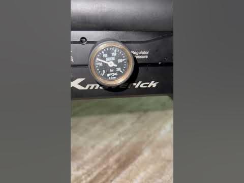

    fx Tam bir puzzle yap boz kişileştir. Ama sorunsuz da değiller.
    Ben baya maverick de sorun yaşadım 2. Regilatörüm planiumu doldururken mevsimler geçiyordu. Şu anda 16,5 Gn pelleti tartmadan ayırmadan 68 barda.

  • Senin o saatlerce uğraşıp yaptığın ayarı daystate elektronik ekrandan yaptırıyor 😊
    Ne saati. Saat olsa öperim başıma koyarım 2 aydır anca düzen tutturdum. Konuşmayak ta nazar değmesin.🤫

  • 68bar yazmıssınız bu bir yazim hatası mı? Eğer öyle değilse co2 ile bile calişacaği anlamina geliyor.
    18.13 pelleti 920 civarı atıyor böyle. 😄
    Power planium farkı
    Buradan ufak bir shorts yükledim izle.
    14 Mart 2023
    youtube.com
    Videoda baya seviniyorum 2 aydır 2 saniyede toplaması gereken regülatör 2 dk da topluyordu. İlker hocam yardımın için çok saol kaç gündür bunalttık senide.

    burada bir husus daha var.
    2.regülatör kaç bar da :)
  • burada bir husus daha var.
    Paylaştığım 2. regülatördü hocam. :) micro ile de oynasam 68 barda 1000 FPS ile atacak 18.13 ü ^^

  • Paylaştığım 2. regülatördü hocam. :) micro ile de oynasam 68 barda 1000 FPS ile atacak 18.13 ü ^^
    Enteresan mükemmel atış sayısını etkiliyor mu

  • Enteresan mükemmel atış sayısını etkiliyor mu
    Tabiki de 920 falan değil de 840-860 lara falan ayarlasak 1 tüple 1 kutu Pellet bitirirsiniz.
