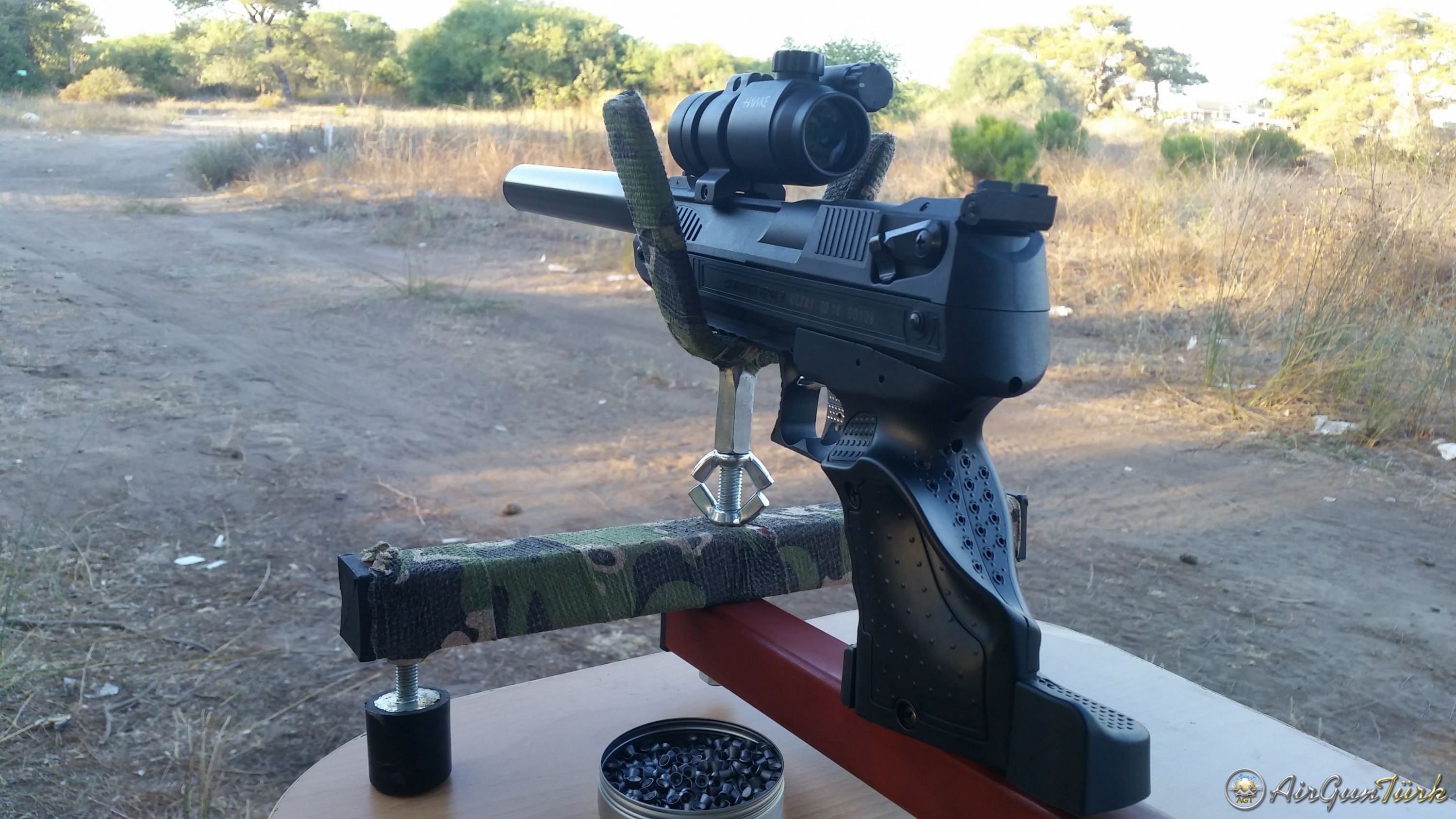

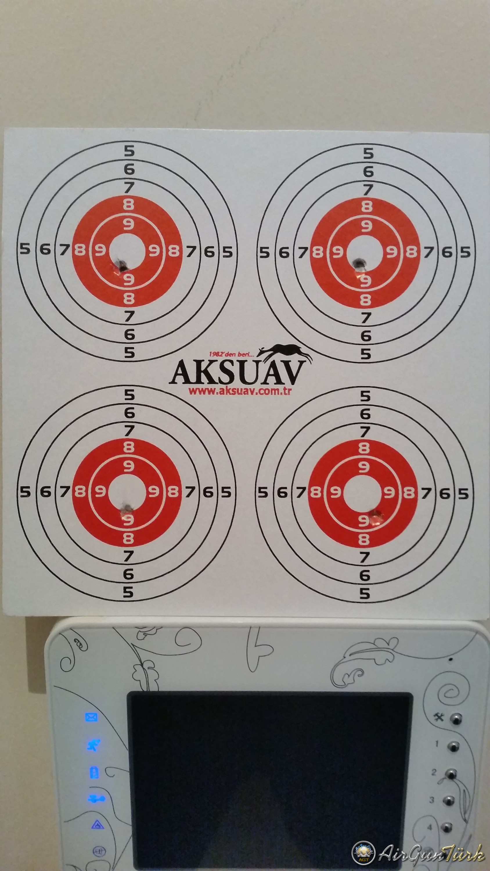

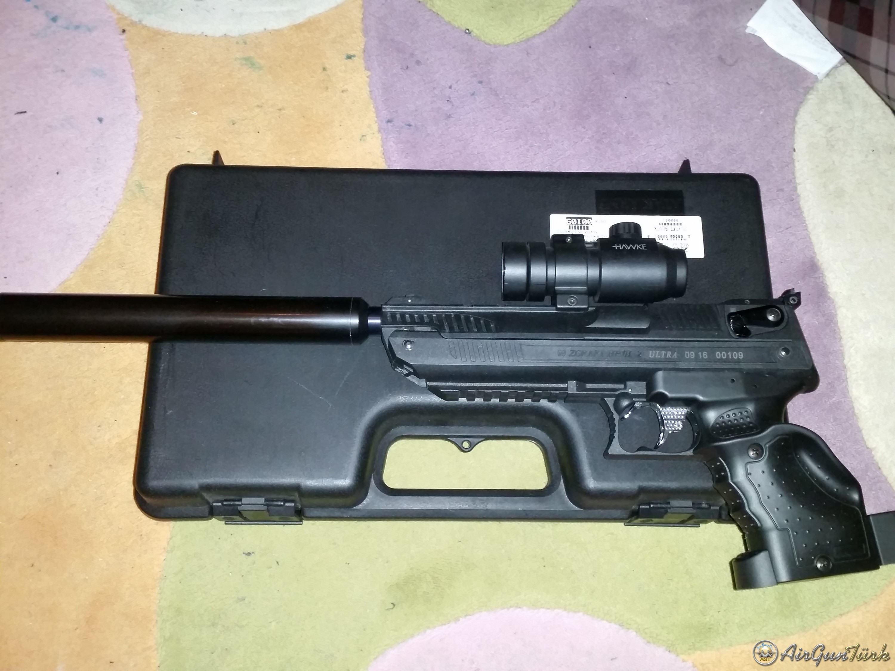

  • Bu işin ilacı Zoraki gibi geldi bana, sessiz nokta atışı göz gez arpacık atışı için ideal bahsettiginiz mesafedeki örnek atışımı da paylaşayım 15metre atışımın. Ben uzerinde birde red dot kullanıyorum hızlı nişan almayı sağladığı için ayrıca efektif olarakta hoşuma gidiyor. Zorakiyi moderatörsüz olarak 4pompa ile ateslediginiz de mermi sesine yakin bir ses cikiyor namludan ben ucuna wrangler bora moderatör kullanıyorum sadece tınn sesi çıkıyor atış yaptığımın farkına bile varmıyorlar hedefdende ses çıkmasa. Küçük ebatlı kompakt bir ürün gücü de boyuna göre çok çok yeterli bana göre yarı pcp yarı kırmalı bir tip tabanca tüfek forumda tüfanca diye hitap ediliyor genelde bu ürün hakkında da ben memnunum sizede tavsiye ederim. Tüfek konusunda çok emin olamadım uzun, büyük ve ağır hızlı kullanımda ne kadar rahat olur bilemedim ayrıca ses de tek atışta çınlatır gibi geldi bana malum fark edilmedek atmak da önemli. Seçim yapmak zordur kafa çok karışır tüm yönlerini düşünüp kıyaslamak sabırlı davranıp tercih yapmak daha tutarlı olur.
    Ayrıca almayı düşündüğünüz ürünü hobiye başlamayı düşünen bir başkasına vermek çok nazik bir düşünce, böyle ince düşüncenizden dolayı da sizi tebrik ediyorum.
